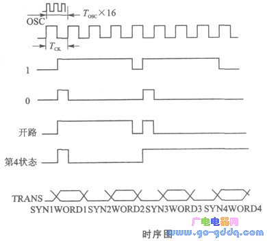

  为便于理解VD5026的工作过程,图1给出其工作波形。由图可知,每位数由2个脉冲表征。编码1,由两个连续的宽脉冲表征;编码0,由2个连续的窄脉冲表征;编码“开路”,由一宽一窄脉冲表征;编码“第4状态”,由一窄一宽脉冲表征。一组相同的串行数据至少发送4次,每组长串行数据前有一个低脉冲同步信号。
工作波形

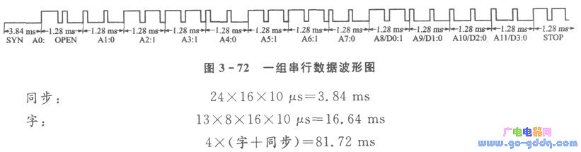

  当取Fosc=100 kHz,Tosc=10 μs(Rose =100 kΩ)时,VD5026 -4编码器输出的一组完整串行数据波形及其脉冲周期如图2所示。每组串行数据输出波形由同步脉冲、加密地址(和控制数据)及停止位脉冲组成。
编码器VD5026的工作时序
  每秒可发送13次。对于不同的应用,设计者可选择不同阻值的电阻,以确定相应的振荡频率fosc。
