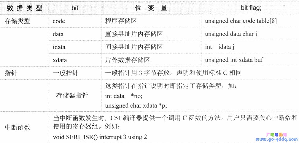

  Keil C51编译器是一个完全支持ANSI标准的C语言编译器,除少数关键地方外,KEILC和标准ANSI C语言是基本类似的;但是由于51单片机结构的特殊性,KEIL C进行了一些扩展。
  KEIL C51的扩展类型如下表所示。
KEIL C51的扩展类型
