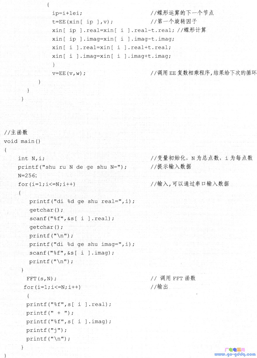

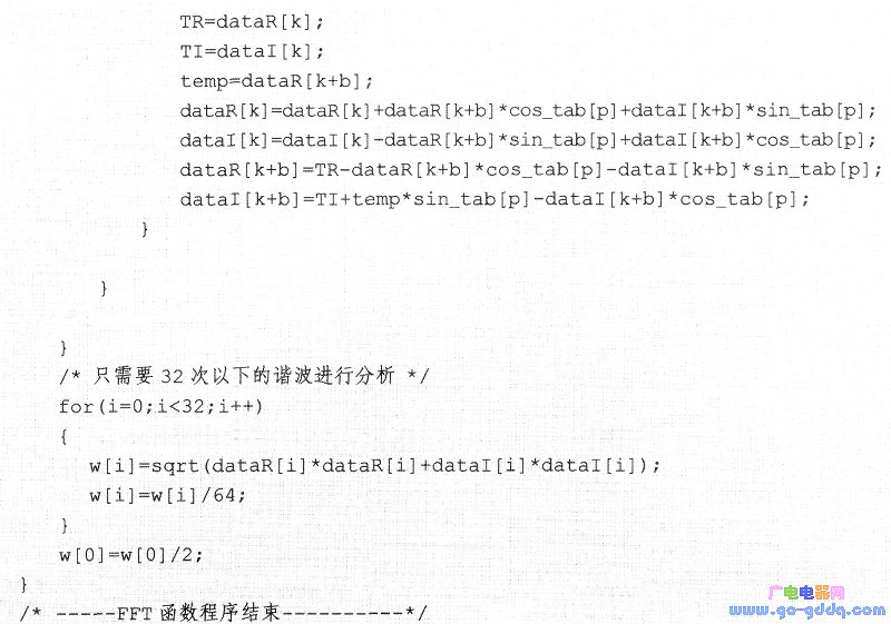

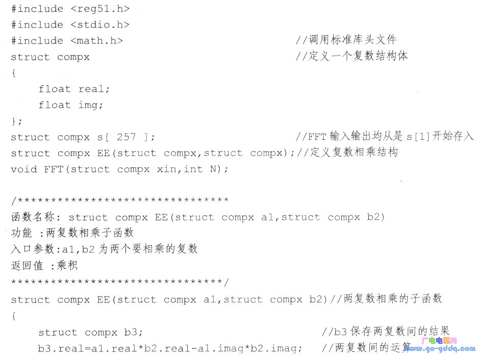

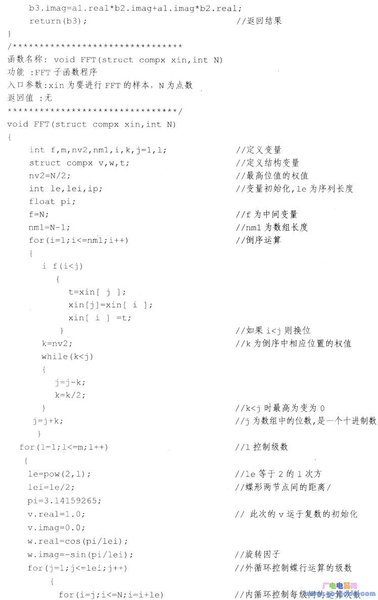

2018年03月06日 | 基于51单片机FFT算法的源码设计
2018-03-06 来源:eefocus
  FFT算法是计算离散傅里叶变换的方法,它大大地减少了运算量,缩短了运算时间,使实时分析成为可能。

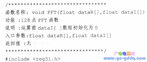

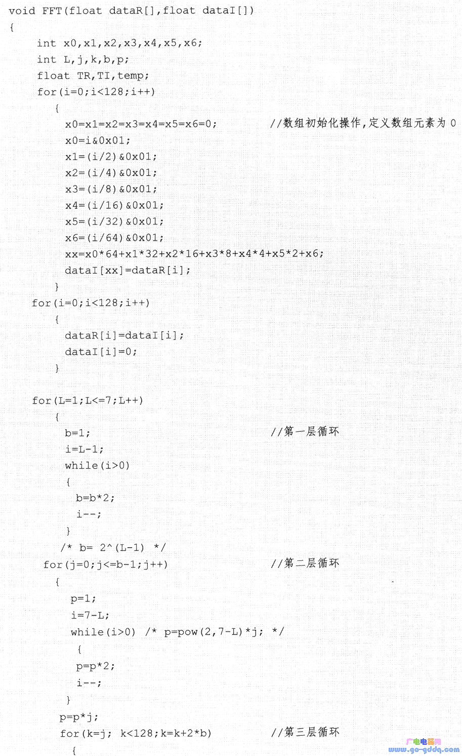

  按时间抽取的FFT算法通常将原始的数据倒位序存储,最后按照正常顺序输出结果X  下面是128点的FFT函数。
  (1) 128点FFT子函数。
  (2)下面给出256位的KeilC51源程序,目的是能够更好地熟悉FFT算法在单片机及其他嵌入式处理器中的实现方法。
  我们在使用FFT算法程序的时候,可以根据需要对上面的程序进行优化处理。优化处理主要是使用直接的整数加减、移位、乘法操作去替换程序中采用定点模拟实现的加减、移位、乘法等操作。
