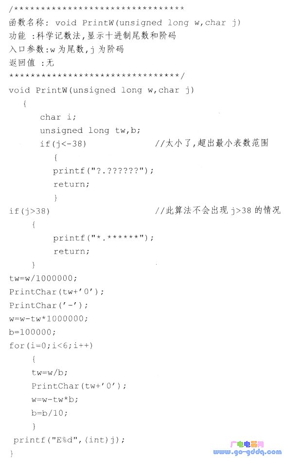

  单片机的一个浮点数一般在KeilC51中是以4字节形式存储的,格式严格遵循IEEE-754标准。在单片机二进制数据中,浮点数用两个部分来表示,基C为2,E为阶码,M为尾数,E的保存形式是一个0~255的8位值,指数的实际表示值是保存值减去127,范围在-127~+128的数,尾数是一个24位值,换算7个十进制数,最高位通常是1,符号位表示浮点数的正负。

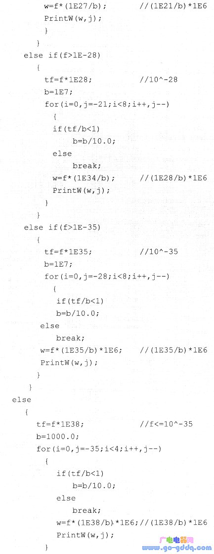

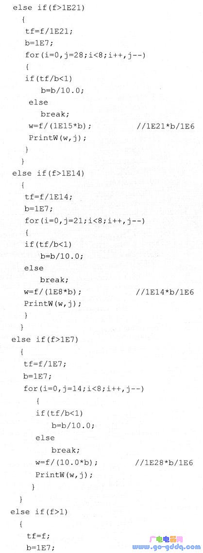

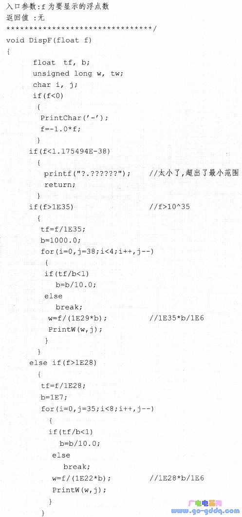

  现在看怎样显示一个浮点数,由于浮点数的尾数是24位,最高可以表达的整数值为16777215,用科学计数法表示时整数部分占据1位,小数部分就可以有6位,我们将浮点数的尾数放在长整形数据longint中保存,阶码可以在int型数据中保存。此处我们用C程序来实现显示一个浮点数的功能。
  (1)浮点数显示子函数。
  (2)显示十进制尾数和阶的子函数。
