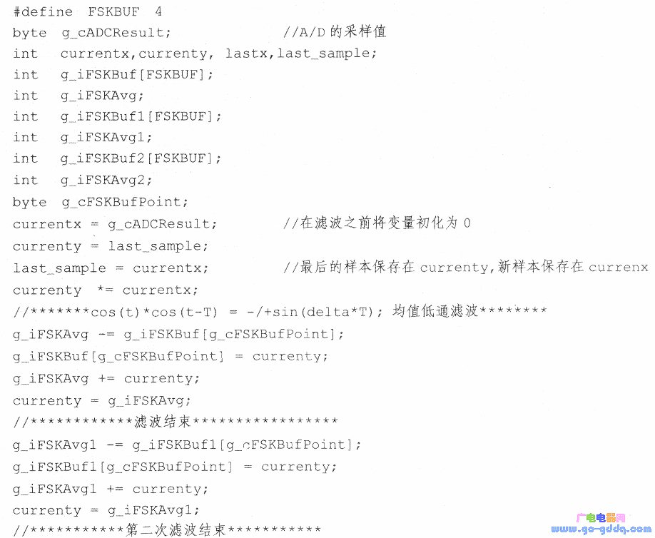

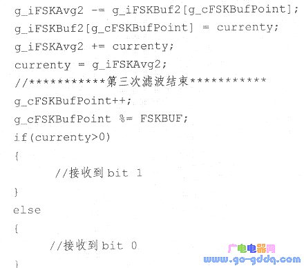

  为了更好的与实际衔接,有三个方面要考虑:发送FSK信号的形式和参数,解调器的抗干扰性能,即差错率与输入信号比的关系,技术的可行性及设备成本等。从抗干扰性能上考虑我们采用相干解调法最好,但从FSK信号中提取相干波比较难,所以多采用非相干解调法。下图所示为限幅鉴频法的非相干解调器原理。
  接收的信号首先要经过前置滤波器去除部分的干扰和噪声,从减小噪声的角度考虑此滤波器的通频带应该尽量窄,但是为了保证信号的主要能量通过,带宽也不能太窄。其数值要根据发送信号的频谱及中心频率的误差和漂移来确定。限幅器来消除接收信号的振幅变化,所得等幅信号的频率或零交点包含着所传输的信息。在本例中我们采用比较器、整形电路组成限幅器,89C52单片机及其软件完成鉴频,输出串行基带数据信号。程序代码如下:
