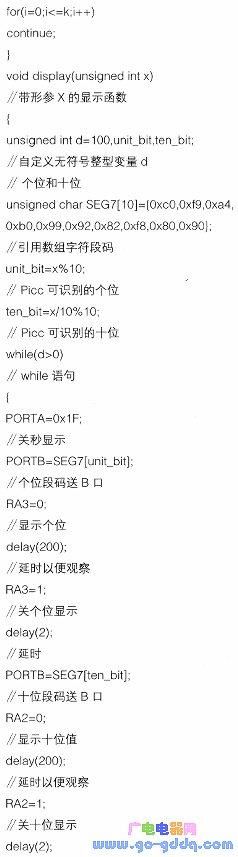

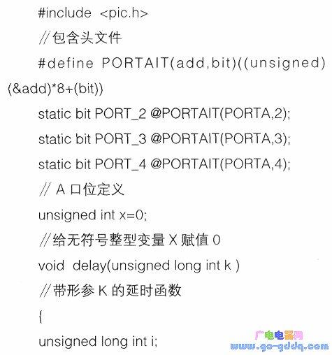

  源程序pIC07.c是基于PIC16F84A单片机编辑的2位LED数码管秒显示器,其显示方式为0~99秒重复显示。如果读者需要进行实验,可在硬件电路上进行实时显示(当然,前提是先将该程序对应的目标码.hex文件烧写到PIC16F84A芯片中)。
  编辑2位LED数码管秒显示程序pic07.c的目的,是为了方便介绍对程序进行模拟调试的方法和操作过程。
  完整的源程序pic07.c清单如下:
