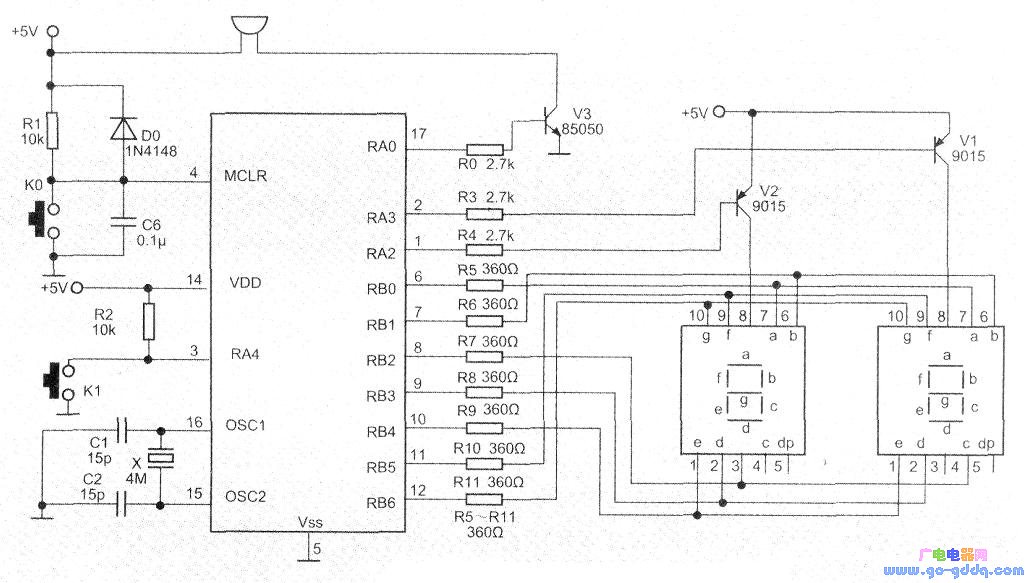

  (1)硬件电路
  下图是0~99分钟可预置的倒计时电路。
0~99分钟可预置的倒计时电路
  PIC16F84A单片机④脚为手动复位端,外接R1、DO、C6、KO(微动开关)组成复位电路;③脚RA4外接上电阻R2和倒计时人工预置开关K1;(17)脚RAO外接RO、V3和蜂鸣器,组成倒计时值达到(归零)时的自动报警信号。电路中的两位LED数码管和V1、V2组成0~99分钟可预置LED数码显示电路。

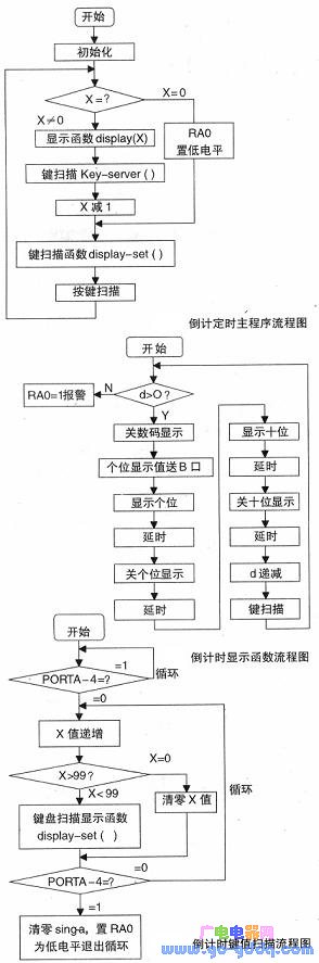

  (2)程序流程图
  下图为0~99分钟可预置的倒计时程序的主程序、显示函数和键值扫描程序流程图。
