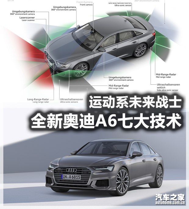

  辅助驾驶系统,或者说自动驾驶,不仅需要在算法方面有着完备而严谨的考虑,还要在传感器方面做足功课,保证侦测数据的准确性。全新奥迪A6在主动安全硬件方面的实力不容小视,除了一般具备ACC、AEB功能的车辆上所具备的中距毫米波雷达和摄像头之外,它的传感器丰富程度近乎是同级之最了。
奥迪(进口) 奥迪A6(进口) 2019款 基本型

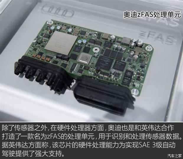

  那么,以上这些传感器,加上处理器和车辆控制单元,它究竟属于什么水准呢?不亚于全新奥迪A8!虽然目前而言,官方还没有明确表示全新奥迪A6的驾驶辅助能力,然而单从传感器来看,想要像奥迪A8那样做SAE 3级自动驾驶,只要控制逻辑与算法没有问题,自动驾驶也不是大事儿,毕竟同平台的奥迪A8已经这样说出去了,对于全新奥迪A6来说,似乎也只有“想不想做”这样的选择了。
