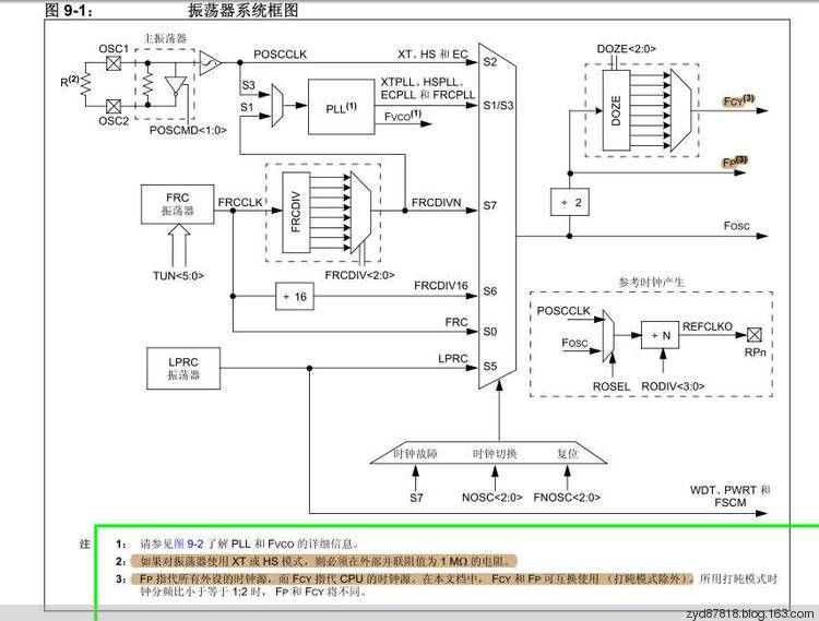

首先看一下时钟框图:PIC16位单片机CAN(2)彻底弄懂时钟 - zmurder - 起点的博客
我们使用的是外部晶振,所以配置为HS,FCY是CPU时钟,FP是外设时钟,FCY=FP(除打盹模式外)。FCY=Fosc/2。也就是cpu时钟是晶振频率的1/2。下面还有分频。DOZE<2:0>:011 = FCY 被 8 分频 (默认)处理器时钟分频比选择位。
因此实际的FCY=0.5MHz(使用8M的外部晶振,并八分频8/2/8=0.5MHz)。

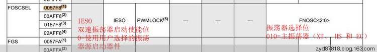

看一下振荡器选择配置位的说明:
  这里我们需要看的是FOSCSEL配置位 第二列是寄存器地址,需要设置的是IESO<7>和FNOSC<2:0>

由头文件得知
1:Register FOSCSEL (0x57f8),也就是寄存器地址是0x57f8,和表格一致。
2:_FOSCSEL(FNOSC_PRI&IESO_OFF); 我们在程序开头由此句来声明我们的配置位是0XFFFA&0XFF7F=0XFF7A
 也就是FOSCSEL=0XFF7A  根据寄存器说明得知我们的配置是外部HS振荡器并使用用户选择的振荡器源启动器件
3:配置位只是说明使用的振荡器,并不设置分频比DOZE。因此DOZE还是默认的8分频。
总结:配置时钟有以下几个方面:
1:配置相应的配置位选择时钟源是内部时钟还是外部晶振等。
2:配置相应的寄存器选择分频比。
