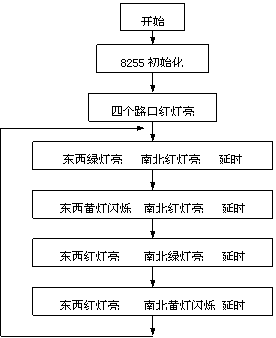

2018年03月10日 | 82C55控制交通灯程序
2018-03-10 来源:eefocus
程序框图
001

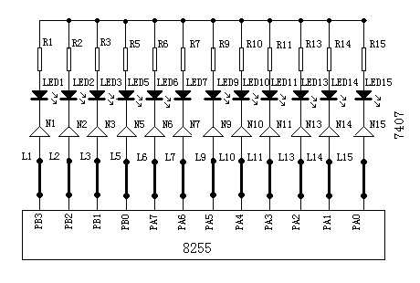

电路
002
