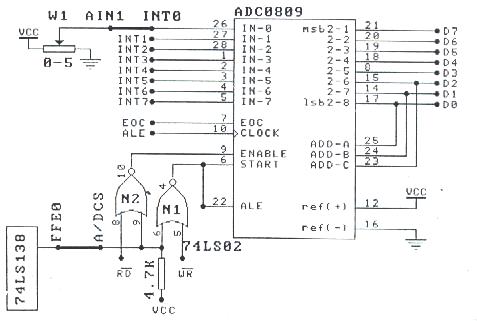

2018年03月10日 | ADC0809转换程序
2018-03-10 来源:eefocus
程序框图
001
电路
003
程序
                            ORG    05A0H
05A0    758153      SE11:  MOV    SP,#53H
05A3    757E00              MOV    7EH,#00H
05A6    757D08              MOV    7DH,#08H
05A9    757C00              MOV    7CH,#00H
05AC    757B09              MOV    7BH,#09H
05AF    757A10              MOV    7AH,#10H
05B2    757910              MOV    79H,#10H      ;显示缓冲区初值
05B5    120425      LO18:  LCALL  DIS            ;显示
05B8    7400                MOV    A, #00H
05BA    90FFE0             MOV    DPTR,#0FFE0H
05BD    F0                  MOVX  @DPTR,A        ;0809的0通道采样
05BE    120425              LCALL  DIS
05C1    E0                  MOVX  A,@DPTR        ;取出采样值
05C2    7879                MOV    R0,#79H
05C4    120077              LCALL  PTDS          ;采样值送显示缓冲区
05C7    80EC                SJMP  LO18          ;循环
