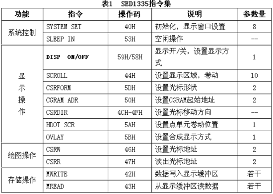

   二.SED1335指令集
   有13条指令,多数指令带有参数,如表1所示。
  参数值由用户根据所控制的液晶显示模块的特征和显示的需要来设置。
  接收到来自MPU系统的指令与数据后,产生相应的时序和数据来控制液晶模块的显示。除SLEEP IN、CSRDIR、CSRR和MREAD外,任何一条指令的执行都发生在附属参数输入完成之后。MPU可用写入新的指令代码来结束上一条指令参数的写入。MPU可用写入新参数与余下的旧参数有效地组合成新的参数,但是所写参数的顺序不能改变,也不能省略。

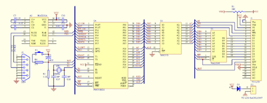

  与51单片机的硬件接口电路如图1所示。
图1 TM320240E与51单片机的硬件接口电路图
  SEL1(18脚)为微处理器接口选择端,接高电平时为MC68000单片机接口时序,接低电平为51系列单片机接口时序;A0(4脚)为命令/数据选择端,1为命令,0为数据;V0(3脚)为对比度电压输入端。本系统中,为了防止系统内其他部件引起总线上有大电压脉冲对LCD造成损害,采用了一片8位双向总线驱动芯片74ALS245将LCD的数据总线与系统总线进行了隔离驱动,可以在一定程度上对液晶模块进行保护。

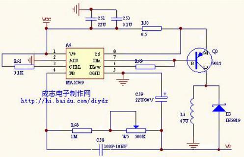

  此外,关于液晶对比度调节电压的产生,TM320240E模块自带了负压输出(VEE,17脚),但是也有一些320240模块没有此电压,这时可以采用图2所示电路,利用一片MAX749来产生负压,此电路在笔者以前的设计中应用过,且效果较好。
  负压产生电路
