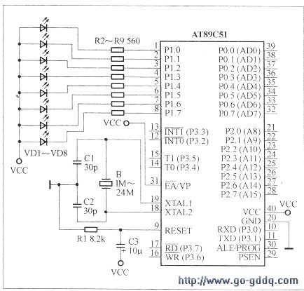

  当前开发单片机应用系统程序主要应用汇编语言和C51语言,采用汇编语言编写可直接操纵系统的硬件资源,能编写出高效运行的程序代码,程序运行速度快。而采用C51语言编写可改善程序的可读性和可移植性,利于产品的更新换代,大大加快了单片机应用程序的开发速度。下面通过一个简单的实验--跑马灯实验来分析一下这两种语言的差别。用AT89C5l实现的跑马灯实验的原理图如xia 图所示。
  跑马灯实验的原理图用汇编语言编写程序来实现,程序如下:

  用C51语言编写程序实现跑马灯实验,程序如下:

  通过这个实现同一功能的两个程序可以发现,采用汇编语言编写单片机应用系统程序必须对单片机的内部资源和存储器的结构了如指掌,而且必须记住单片机指令系统的固定格式,按实际地址处理端口数据。而采用C51语言编写单片机应用程序对单片机的指令系统不要求了解,不必考虑单片机的硬件特性与接口结构,采用自然语言,以近似人的思维过程方式使用,改善了程序的可读性,而且可以使程序结构化,易于移植,提高开发程序的效率。另外,由于51系列单片机资源非常有限,在使用C51时尽量使用无符号数和字节变量,尽量使用局部变量,编译器可自动将某些局部变量声明为寄存器变量。

  通过把C51程序经过 KeilμVi-sion3软件编译后生成的汇编程序与直接用汇编语言编写的程序比较,C51语言经编译后有54条指令,而直接用汇编语言编写只需要 17条指令。可以看出;直接用汇编语言编写的单片机的代码效率高。此外,我们还可以观察编译连接后产生的列表.MAP或.
  M51文件,在该文件中详细列出了分配给变量和代码的地址和生成代码的大小等信息,我们可以了解代码是否优化,变量分配是否合理,堆栈是否溢出等。
  无论是汇编语言还是C51语言编写的程序都不是单片机直接运行的程序,只有机器码程序单片机才能直接运行,对于汇编语言程序需要通过汇编程序汇编成机器码程序,对于 C51程序需要通过编译器程序编译成机器码程序。
  可以在一个应用程序中,按模块用不同的编程语言编写源程序,最后通过编译器 /连接器生成一个可执行的完整程序,这种编程方式称为混合编程,在编写单片机应用程序时可采用 C51和汇编语言混合编程,一般是用汇编语言编写与硬件有关的程序,用 C51 编写主程序以及数据处理程序。
