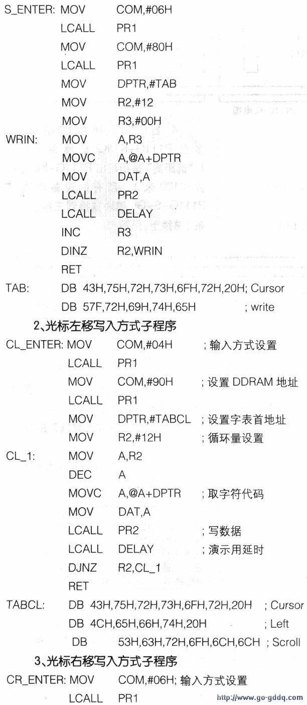

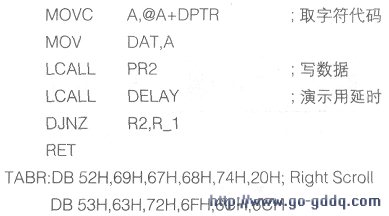

  这些子程序是对上期“输入方式设置”指令的进一步说明。TABxx中的代码是对应“;”后的字符从上期介绍的“表1-1:HD44780的内部字符集”中查到的。
  1、逐字依次写入方式子程序
