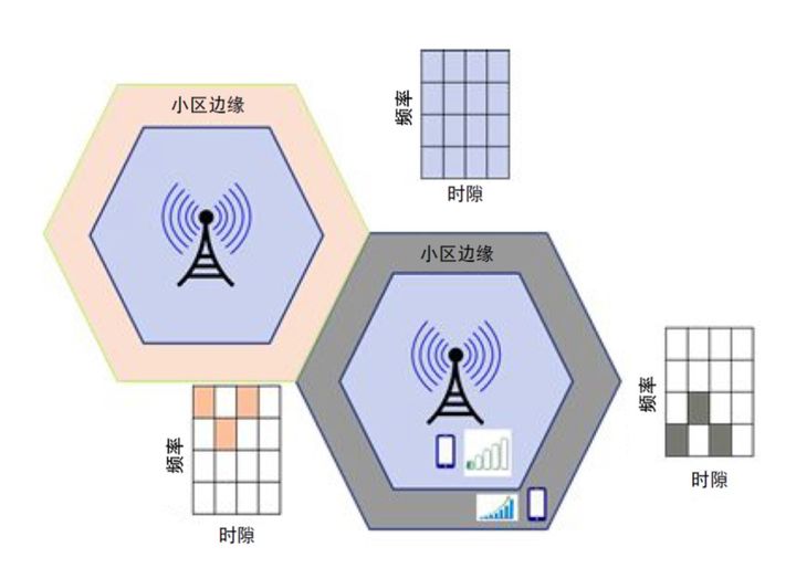

LTE 网络是一种噪声受限的网络。它的频率复用比为 1,这意味着每个蜂窝站点使用的信道都完全相同。为了使 LTE 网络能够正常工作,它必须采用复杂而高效的干扰管理方案。
在下行链路上,LTE 基站依靠来自移动设备的 CQI(信道质量指数)报告来估计覆盖区域内的干扰。CQI 测量的是下行链路信道或某些资源块上的信干比,基站也将它作为重要依据来调度带宽并确定向移动设备提供的吞吐量。干扰既包括蜂窝站点内部产生的噪声,又包括外部发射机产生的干扰。如果下行链路上有外部干扰,那么就会导致 CQI 降低,更多数据需要重新传输,从而网络速度大幅降低。下行链路干扰是最难处理的问题之一,因为基站不会直接反馈指出存在干扰。
图 1. LTE 功率控制和资源块分配
在 LTE 干扰管理中,由于服务小区和相邻小区共享同一个频道,所以精确的功率控制非常重要。网络需要尽量降低小区边缘的干扰,同时还要为边缘用户提供足够大的功率,使其可以获得出色的服务质量。LTE 基站在小区中心的全频带内提供较小的功率;而在小区边缘分配较少的资源块(子载波),但提供的功率更大(图 1)。这种方法改善了小区的整体吞吐量并将干扰降至最少。
无论系统的信道带宽是多少,LTE 控制信道始终位于信道的中心,带宽为 1.08 MHz。关键的下行链路控制信道包括主同步、辅同步和广播信道。主同步和辅同步信道用于将移动设备与小区同步并开始解码系统信息。如果 LTE 信道中心附近存在窄带干扰,那么可能对移动设备的同步过程产生重大影响,有时甚至会阻塞整个小区。例如,某些模拟 700 MHz 调频无线麦克风可以轻松阻断 LTE 小区,因此被 FCC 禁止使用。

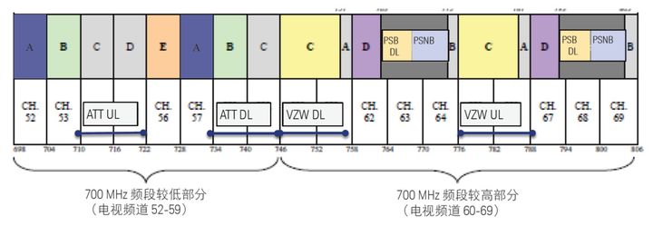

图 2. 700 MHz 频段公共安全窄带和宽带信道分配
公共安全无线系统存在两个主要问题。一个是邻道干扰,另一个是互调失真。公共安全无线通信通常采用窄带系统,带宽为 25/12.5/6.25 kHz 等,其传输功率远高于商用系统。它要求 80 到 100 dB 的信道抑制。如果未正确调谐双工器,基站的工作信道之间会产生邻道干扰,使得覆盖区域缩小。
由于公共安全发射机是以更高的功率电平工作,如果其功率放大器饱和,则会产生互调产物,并且其谐波很可能落到相邻频段上。如果这些谐波产物落到 LTE 控制频率上(参见图 2),那么网络服务就会中断。

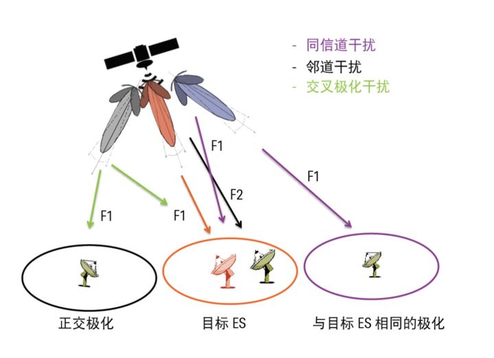

2.2 卫星地面站的干扰问题
卫星通信系统通常部署在航空航天与国防网络中。这个领域的一个发展趋势是为军事机构提供高容量的通信链路。增加系统容量主要有两个途径:一个是将工作频率从 C 和 Ku 频段提高到 Ka 频段,另一个是使用多个波束来部署频率复用。
频率越高,波束就越小。这就需要更精确的天线对准,如果未对准的话,可能会产生同信道干扰和邻道干扰。多波束频率复用使得相邻区域可以共享同一个频率规划和极化。如果系统没有经过适当的优化,则可能会产生强大的同信道干扰、邻道干扰和交叉极化干扰。
图 3. 卫星地面站工作中的干扰类型

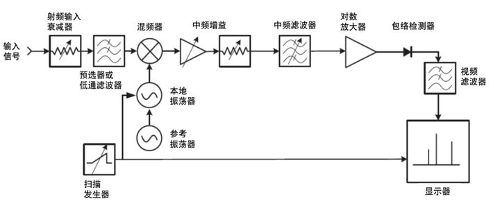

4.1 扫描调谐接收机
图 4. 超外差频谱分析仪/扫描调谐频谱接收机
超外差频谱分析仪也称为扫描调谐频谱分析仪。外差意味着混频,在这个系统中,射频输入信号与本振信号混频,将输入信号从较高频率转换为较低频率,即中频(IF)。信号幅度通过包络检测器检测并显示为垂直点。
为了控制水平/频率轴的显示,我们使用斜坡/扫描发生器来控制运动,它还可以将本振调谐到预期频率。通过设置扫描时间和频率扫宽,可以控制本振调谐速率。频谱分析仪的前端配有信号调理电路,包括衰减器和预选器(低通滤波器)。这些电路的作用是确保输入信号在到达混频器之前处于最佳电平。前端预选器有助于阻止带外噪声,从而改善接收机的动态范围和灵敏度。调谐本振为接收机提供更好的选择性。它可以很容易地阻止不需要的带外信号,这就是超外差接收机具有出色动态范围的原因。
由于斜坡发生器以固定速率进行扫描,因此可以在频率扫宽上精确控制扫描时间。通过控制扫描速率,接收机能够以超过快速傅里叶变换(FFT)分析仪的扫描速度扫描超大扫宽。
超外差接收机的最大缺点是它可能错过间歇信号内容,尤其是宽带数字调制信号。另一个问题是,在窄分辨率带宽(RBW)下扫描时间会明显变长。

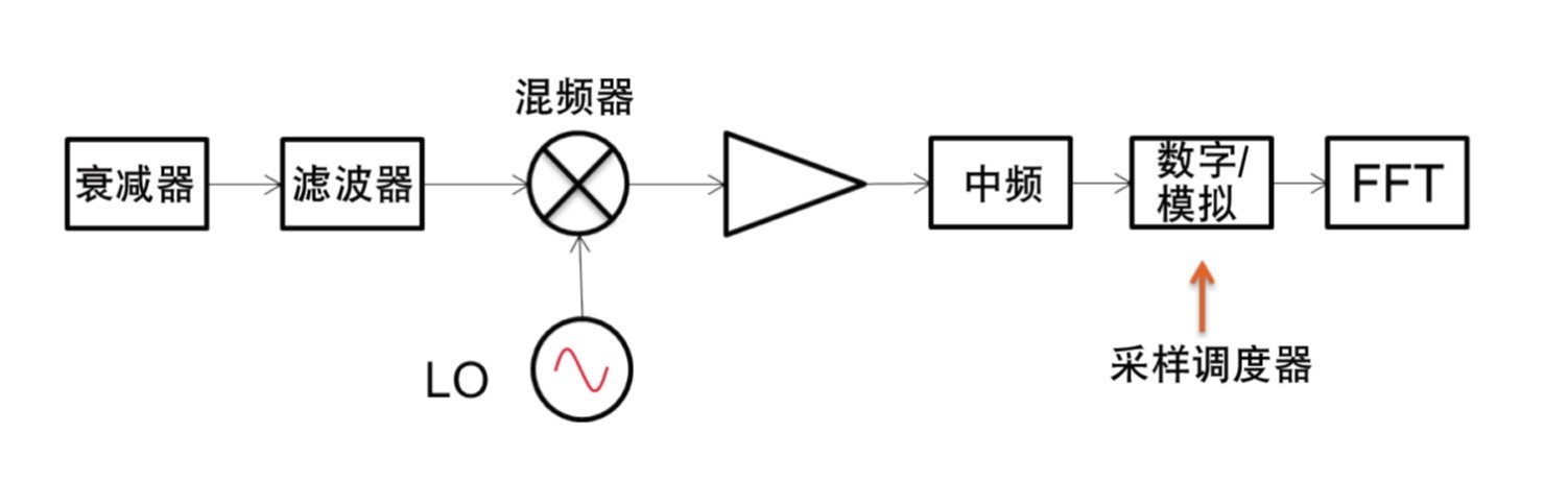

4.2 FFT 接收机速览
图 5. FFT 频谱分析仪速览
FFT 分析仪/接收机专门用于处理宽带信号。它的前端有一个数据块转换,数据块转换的大小由中频带宽和 ADC 采样率决定。本地振荡器(LO)不是连续进行调谐,而是在频率扫宽内步进调谐。在本振调谐到正确的频率后,接收机通过模数转换器(ADC)对数据进行采样,再将采样结果转换为 I/Q 对(同相正交),并放入适当的 FFT 时间帧内,然后将时域帧转换为 FFT 频谱数据,最后将频谱结果发送给显示器,如此周而复始地执行这一过程。这是一个串行操作,因此在两次屏幕更新之间会间隔一段时间,输入端在此期间内不会捕获信号。这段时间称为静寂时间,持续时间的长度不可预计。
由于它是数据块转换,因此数据块或信息带宽内的信号(例如数字解调信号)将被完整捕获以供进一步分析。FFT 是分析宽带数字信号的理想选择;它可以基于信号技术指标重现数字接收机特性,如 LTE 信号测试。
由于 FFT 引擎无法在特定时间帧内完成其操作,因此无法精确控制 FFT 接收机的扫描时间。如果信号带宽大于接收机的信息带宽,则需要对信号进行拼接,这样可能导致丢失部分宽带信号内容。

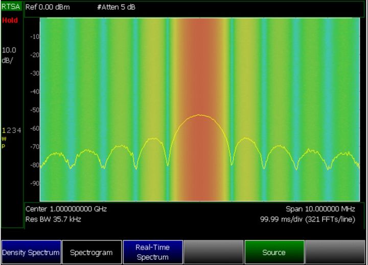

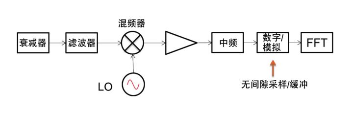

4.3 实时频谱分析仪(RTSA)
图 6. 实时频谱分析仪
实时频谱分析仪是一种没有静寂时间的 FFT 分析仪。接收机停留在感兴趣的频率扫宽内,该扫宽受到实时频率带宽的限制,没有调谐或步进。它具有足够大的信号缓冲区、FFT 计算工具和显示工具,可在后续数据帧进入之前处理完上一个数据帧并清空存储器。
在其捕获带宽内,它可以检测各种瞬态信号、动态信号和射频脉冲。
但是,RTSA 受到带宽的限制。如果接收机试图测量超出其实时带宽的信号,则必须调谐本振,此时它不再是实时或无间隙的。
由于 RTSA 没有调谐,要检测的信号可能不会位于中心频率,并且它检测到的信号电平可能不像使用传统频谱分析仪时那么准确,因此我们不建议采用 RTSA 来进行准确的功率测量。

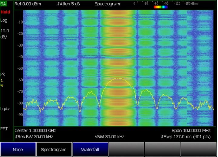

重叠 FFT 极大地提高了捕获窄脉冲或瞬态信号的概率。在下面的屏幕显示中,一个显示接收机在两次更新之间有静寂时间而没有 FFT 重叠,另一个显示的是有重叠 FFT 的 RTSA。
图 8. 没有 FFT 重叠,屏幕更新之间存在静寂时间图 9:无间隙进行捕获的 FFT 重叠

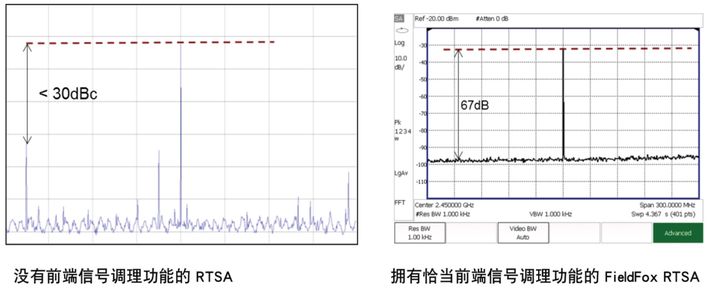

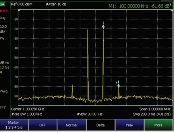

在外场使用 RTSA 的主要目的是发现干扰,因此动态范围和与输入相关的杂散性能非常关键。可用的动态范围是前端增益压缩、前置放大器增益和接收机本底噪声的组合。
前端射频链路和中频链路信号调理为确保良好的无杂散动态范围(SFDR)发挥了关键作用。在外场测试中,接收机周围存在许多空中信号。如果前端性能不够强大,无法处理复杂的空中信号,那么 RTSA 将难以区分有用信号与自己造成的杂散信号。
图 10. 与输入有关的杂散和动态范围比较
在图 10 中,左图显示的是一款低成本、设计粗糙的 RTSA。您可以看到,输入信号可以产生很多杂散,其中一些杂散只比实际信号低 30 dB。这可能会导致用户捕获和分析这些假的干扰信号,却错过真正有威胁的信号。
相比之下,精心设计的射频链路可以显著改善动态范围,增强检测潜在干扰的能力。例如在右图中,采用相同的设置,FieldFox 具有十分纯净的杂散性能,您在 Fieldfox 上看不到任何明显的杂散,因此它非常适合用于外场干扰故障诊断。

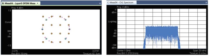

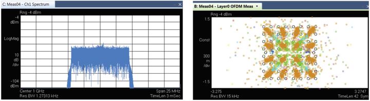

同信道干扰是指干扰信号与服务载波处于同一频率或在其信道带宽内。对于模拟系统而言,这个定义很清晰,但是对于数字无线网络,我们需要深入说明一下。要对数字无线系统产生重大影响,干扰信号不仅需要与数字信号处于同一频率,还需要与基带帧同步。数字系统将非同步的干扰信号视为噪声,但这样的噪声可能不会对系统性能产生严重的不良影响。
下图显示了同信道干扰的影响。这些测量是在实验室测试系统上进行的,目的只是为了做概念演示,因为在外场测试中很难获得星座图。上图显示的是没有同信道干扰的 LTE 信号质量。我们可以看到采用有二进制相移键控(BPSK)调制的同步信道、采用正交相移键控(QPSK)调制的物理广播信道以及采用 16 QAM 调制的下行链路共享信道(业务信道)。同步信道和广播信道调制形成一个圆圈,如图 11 所示。LTE 信道上分配了同步信道和广播信道,当无线麦克风信号(FM)在 LTE 信道的中心发射时,星座图会变得模糊,并且无法区分控制信道与业务信道,如图 12 所示。这样会妨碍移动设备与网络同步,导致呼叫最终掉话。
图 11. 没有干扰的 16 QAM LTE 星座图和频谱图 12. 同信道干扰条件下的 16 QAM LTE 信号

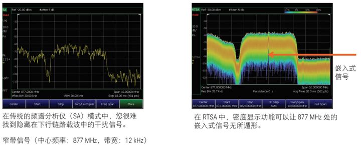

RTSA 密度显示是一种增强的频谱测量,它可以显示事件发生频次。该显示界面用不同的颜色来表示迹线亮度,并可添加余辉功能,使显示的旧数据逐渐变暗,让用户集中注意力查看较新的事件。
密度显示界面可以呈现在给定时间内频率、功率和信号出现的频次。由于干扰的信号电平分布与服务载波不同,因此这个显示界面可以让您更容易地探测同一个信道中的多个不同信号。
图 13 显示了一个 W-CDMA 信号和一个隐藏在同一信道内的双向无线调频信号。如果不关闭服务载波,频谱分析仪无法找到隐藏信号,而 RTSA 密度显示则很容易发现这个干扰信号。
图 13. 与传统频谱分析仪进行同信道干扰检测能力比较
RTSA 将信号情报从二维(频率和功率电平)扩展到三维(增加了发生时间)。这一功能能够区分同一信道上的多个信号。

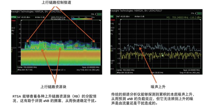

5.2 LTE 上行链路操作验证和干扰
LTE 网络与大多数宽带无线系统一样,容量和性能都受到上行链路噪声的限制。这是因为所有蜂窝站点和移动设备都使用同一个频率,使得控制网络内部和外部的噪声变得至关重要。

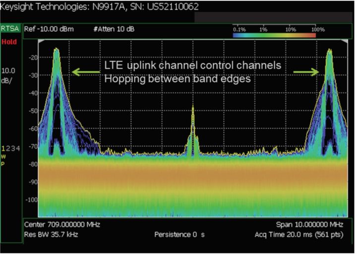

无间隙捕获和密度显示是数字无线信号评测的基本要求。通过无间隙捕获,分析仪可以找到特定信号的时间标签;而密度显示则可以非常容易地检查信号功率的统计分布。时序和信号电平分布可以帮助用户区别不同的信号类型,即使这些信号处于同一网络中。
图 14. LTE 上行链路信道操作
上行链路信道操作
在图 14 中,RTSA 能够扫描 LTE 上行链路资源块(RB)分配。余晖设置使用户能够观察资源块分配的频次,从而清晰地指明网络拥塞程度。如果频段中出现了非 LTE 信号,RTSA 可以很快发现它。传统的频谱分析仪只能显示累积本底噪声升高。发生的任何外部干扰都埋没在上升的本底噪声中,因此依靠这个工具很难检测干扰。
这一点很重要,因为窄带干扰通常可能影响 LTE 系统的正常工作。下行链路的信道带宽为 10 MHz 或 20 MHz,LTE 控制信道位于该信道的中心,带宽为 1.08 MHz。而在上行链路上,诸如随机接入信道(RACH)等物理上行链路控制信道、混合自动重传请求(HARQ)和信道质量指数(CQI)都是由信道边缘的子载波承载(图 15)。如果某个干扰(例如 700 MHz 无线麦 克风)恰好位于这两个区域内,就会在网络操作中产生干扰,或者有可能阻断整个蜂窝站点的服务。

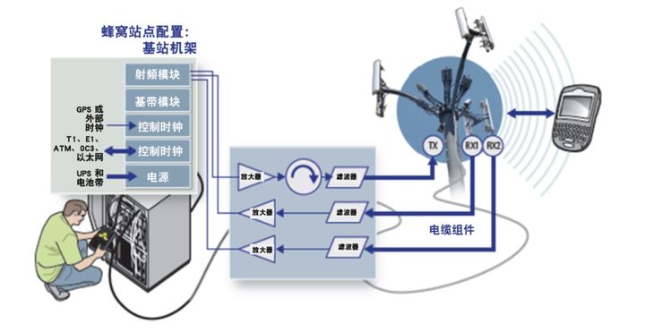

干扰可能表示网络元器件出现问题。实际上,超过 50% 的干扰是由网络中的射频子系统或元器件发生故障而引起的(图 16)。
图 16. 蜂窝站点中的关键射频子系统 — 天线、电缆、放大器和滤波器
天线是无线网络中最重要的元器件。它是物理网络与无线电波(空中)之间的唯一接口。天线的关键性能参数是回波损耗/电压驻波比(VSWR)。如果发射机天线的回波损耗有问题,那么发射到覆盖区域的能量会减少。这会使移动设备误以为自己距离基站太远,从而提高发射功率。反过来这又会导致基站接收机处的噪声上升,从而让技术人员以为基站的外部干扰增加,结果沿着错误的方向寻求解决方案。因此,我们强烈建议如果您怀疑存在外部干扰,那么先扫描天线。
电缆系统对于保持网络正常运行也很关键。馈线容易受到各种外部环境变化的影响,连接器会发生腐蚀,电缆会因为风力等外部影响而弯曲。这些变化导致首次安装时的电缆损耗更高,进而会降低小区边缘附近的接收功率电平,导致信噪比(S/N)下降。要避免网络中的干扰问题,应该主动根据链路预算对电缆损耗进行定期测量。
低噪声放大器(LNA)在基站接收机链中使用十分广泛,它们通常安装在基站接收天线的正后方。LNA 对提高反向链路覆盖范围和提高上行链路数据吞吐量非常有帮助。但是,如果移动设备与接收天线靠得太近(例如在室内系统中),或是接收天线的安装位置过于靠近人流(例如市区街道上),那么 LNA 可能会被阻断。被阻断的 LNA 会带来像上行链路干扰一样的影响,还会产生互调产物(图 17),从而对网络产生更严重的干扰。要解决这个问题,需要选择具有更高压缩点的 LNA,在 LNA 前插入带通滤波器,尽量限制 LNA,以及用全功率控制的中继器或基站来替代 LNA。

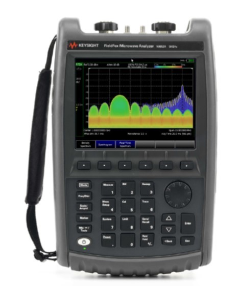

外场套件中的每一件工具都必须能够证明自己的价值,这正是 Keysight FieldFox 系列手持式分析仪的设计理念。在干扰故障诊断等应用中,FieldFox 分析仪可以帮助工程师和技术人员快速检测问题,找到问题根源(无论是干扰信号还是故障元器件),并在实施修复后对系统性能进行验证。
图 18. 坚固耐用的 FieldFox 手持式分析仪旨在帮助外场人员检测、定位和解决干扰问题,其重量仅为 3.2 千克 (7.1 磅),电池使用寿命大约为 4 小时。
该分析仪能提供精确的微波和毫米波测量,并具有多种关键特性,支持从日常维护到深入故障诊断的所有任务:
– 频率范围:5 kHz 至 50 GHz
– 多种仪器的功能集于一身:电缆和天线测试仪(CAT)、频谱分析仪、实时频谱分析仪(RTSA)、功率计、矢量网络分析仪(VNA)、独立信号源、频率计数器、GPS 接收机等
– 坚固耐用的设计:符合 MIL PRF 28800 F 2 类标准;通过 IP 53 和 MIL-STD 810G 511.5过程 1(爆炸性环境)型式测试
– 适合在外场使用:3.2 千克(7.1 磅),典型电池使用寿命长达 4 小时
内置干扰分析仪具有记录和回放所捕获信号的功能。FieldFox还可以使用其频谱分析仪模式和 USB 峰值功率传感器来执行脉冲测量。
FieldFox 的关键 RTSA技术指标非常适合用于外场测试。在对照 RTSA 的关键性能指标进行评测时,这款分析仪表现出众。对于大多数空中(OTA)应用,10 MHz 的最大实时带宽(RTBW)绰绰有余,因为外部干扰通常发生在窄得多的频段内。另一个关键技术指标是截获概率(POI),它是指能够以 100% 概率检测到感兴趣信号并且测量幅度精度达到连续波信号测量精度时,该信号的最短持续时间。具有 RTSA 功能的 FieldFox 在最佳条件下的 POI 性能为 12.2 µs(采用 10 MHz 扫宽和最高 RBW),并且可以检测最窄 1 µs 的信号。
