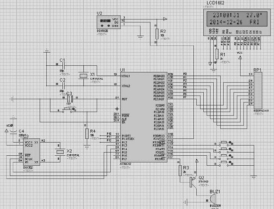

    (2)温度传感器DS18B20
    温度传感器DS18B20 直接与单片机连接,避免A/D 模数转换模块,降低硬件成本,简化系统电路。DS18B20 的电压范围为:3.0 ~ 5.5V,在寄生电源方式下可由数据线供电,采用独特的单线接口方式。DS18B20 在使用中不需要任何外围元件,全部传感元件及转换电路集成在形如一只三极管的集成电路内。测量温度的范围为- 55℃~+ 125℃之间,测温精度可以达到0.5℃。测量结果直接输出数字温度信号,串行传送给单片机的CPU,同时可传送CRC 校验码,具有极强的抗干扰纠错能力。
    DS18B20 与单片机的连接方式有两种:寄生电源连接方式和外部电源连接方式。该可测温式电子万年历采用外部电源连接方式。连接方法即DS18B20 的1 脚接地,2 脚(DQ 引脚) 与单片机的一根I/O口线连接(P3.2 脚),3 脚接电源+5V。在STC89C52 的I/O 口线与+5V 之间连接一4.7K 的上拉电阻,以保证数据采集的正常进行。
    (3)LCD1602 温度显示的设计
    该室温报警装置液晶显示屏采用LCD1602,它是一种专门用来显示字母、数字、符号等的点阵型液晶模块。它由若干个点阵字符位组成,每个点阵字符位都可以显示一个字符,每位之间有一个点距的间隔,每行之间也有间隔,起到了字符间距和行间距的作用。
    在单片机系统中应用晶液显示器作为输出器件有显示质量高、数字式接口体积小、重量轻、功耗低的优点。LCD1602 液晶模块内部的字符发生存储器(CGROM)已经存储了160 个不同的点阵字符图形,每一个字符都有一个固定的代码,与单片机连接后通过C 语言编程就可以工作。在正常工作状态下,电子万年历的设计连接图如图2 所示。
    图2 LCD1620 与单片机的连线图

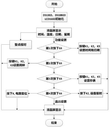

    2 软件系统设计方案
    该万年历的程序流程图如图3 所示,具体流程如下:首先,接通电源,上电工作,DS1302、DS18B20、LCD1602 进行初始化,通过单片机控制液晶屏显示“时分秒”、“温度”、“年月日”、“星期”,并伴随整点报时的功能;然后,进入功能设置,第一次按下按键K4 可以调整“时分秒”和“年月日”,此时K1、K2 和K3 分别对应时间和日期“加”、“减”和“移位选择”的功能,日期发生变化相应的“星期”也会跟着变化;第二次按下按键K4 可以设置闹钟的功能,此时K1、K2 和K3 分别对应时间和日期“关闭”、“开启”和“移位选择”的功能;第三次按下按键K4 可以设置秒表的功能,此时K1、K2 和K3 分别对应时间和日期“复位”、“暂停”和“计时”的功能;第四次按下按键K4 可以退出设置功能,因为该万年历加入了语音芯片,此时按下K2 键具有语音报时的功能。
    由于DS18B20 具有温度采集检测的功能,所以液晶屏显示的温度会随着周围环境温度的变化而变化。该万年历设置有复位电路,连接一个按键K 可以自动实现复位功能。
    图3 可测温式电子万年历程序流程图

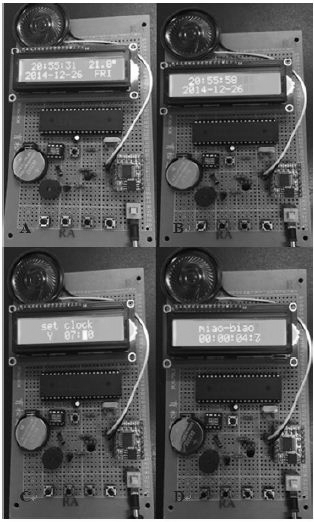

    3 调试和分析
    待该可测温式电子万年历焊接和软件编程完成后,进入调试环节,将keil4 中C 语言程序生成的hex 文件烧入到STC89C52 芯片中,连接电源后将万年历放入模拟环境中进行系统调试,调试结果如图4 所示。液晶显示屏显示“时间”、“温度”、“日期”和“星期”信息,同时可以整点报时,如图4 中A 图所示。
    图4 可测温式电子万年历调试结果图
    第一次按下K4 进入时间和日期的设置,调试结果如图4 中B 图所示;第二次按下K4 进入闹钟的设置,“Y”为开启闹钟,“N”为关闭闹钟,调试结构如图4 中C图所示;第三次按下K4 进入秒表的设置,调试结构如图4 中D 图所示;第四次按下K4 退出功能设置,此时按下K2 具有语音报时功能。
