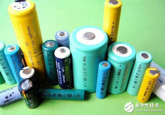

一、充电电池
1、充电率(C-rate)
C是Capacity的第一个字母,用来表示电池充放电时电流的大小数值。
例如:充电电池的额定容量为1100mAh时,即表示以1100mAh(1C)放电时间可持续1小时,如以200mA(0.2C)放电时间可持续5小时,充电也可按此对照计算。
2、终止电压(Cut-offdischargevoltage)
指电池放电时,电压下降到电池不宜再继续放电的最低工作电压值。
根据不同的电池类型及不同的放电条件,对电池的容量和寿命的要求也不同,因此规定的电池放电的终止电压也不相同。
教你如何用万用表判断充电电池的好坏
3、开路电压(OpencircuitvoltageOCV)
电池不放电时,电池两极之间的电位差被称为开路电压。
电池的开路电压,会依电池正、负极与电解液的材料而异,如果电池正、负极的材料完全一样,那么不管电池的体积有多大,几何结构如何变化,起开路电压都一样的。
4、放电深度(DepthofdischargeDOD)
在电池使用过程中,电池放出的容量占其额定容量的百分比,称为放电深度。
放电深度的高低和二次电池的充电寿命有很深的关系,当二次电池的放电深度越深,其充电寿命就越短,因此在使用时应尽量避免深度放电。
5、过放电(Overdischarge)
电池若是在放电过程中,超过电池放电的终止电压值,还继续放电时就可能会造成电池内压升高,正、负极活性物质的可逆性遭到损坏,使电池的容量产生明显减少。
6、过充电(Overcharge)
电池在充电时,在达到充满状态后,若还继续充电,可能导致电池内压升高、电池变形、漏夜等情况发生,电池的性能也会显著降低和损坏。
教你如何用万用表判断充电电池的好坏
7、能量密度(Energydensity)
电池的平均单位体积或质量所释放出的电能。
一般在相同体积下,锂离子电池的能量密度是镍镉电池的2.5倍,是镍氢电池的1.8倍,因此在电池容量相等的情况下,锂离子电池就会比镍镉、镍氢电池的体积更小,重量更轻。
8、自我放电(Selfdischarge)
电池不管在有无被使用的状态下,由于各种原因,都会引起其电量损失的现象。
若是以一个月为单位来计算的话,锂离子电池自我放电约是1%-2%、镍氢电池自我放电约3%-5%。
9、充电循环寿命(Cyclelife)
充电电池在反复充放电使用下,电池容量回逐渐下降到初期容量的60%-80%。
10、记忆效应(Memoryeffect)
在电池充放电过程中,会在电池极板上产生许多小气泡,时间一久,这些气泡会减少电池极板的面积,也间接影响电池的容量。
