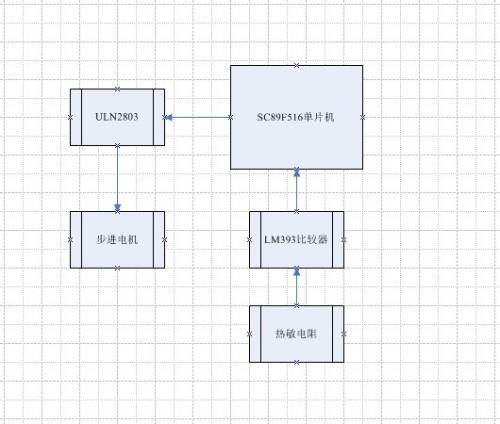

2.1总体构架框图如下
总体模块由热敏电阻模块、LM393模块、电机驱动模块、单片机最小系统模块组成,实现了整个系统的功能。
2.2模块电路的说明如下:
A.比较器模块:
该模块采用了通用电压比较器LM393,由于其线性度好。是由两个集成的高精度电压比较器。失调电压最低为2.0mv,具有低功耗的特性。可以减少由于温漂引起的失调电压。输入共模电压接近地电平。模块中热敏电阻与固值电阻进行串联分压,将其电压加到比较器的反向输入端。其同向输入端由电位器进行分压,采用该方式的好处是系统传感部分的灵敏度可调。可以改变传感器的探测距离,方便硬件调试。
B.电机驱动模块:该电机驱动模块采用了ULN2803,该芯片内部集成了8个达林顿管,可以承载较大的电压、电流。芯片非常适合逻辑电平接口电路,故我们使用单片机进行逻辑电平的输出是较理想的。模块预留了外部供电的端口,必要时可以使用外部的大电流。使系统稳定的运行。

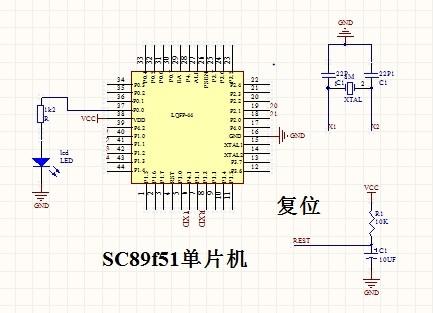

C.单片机最小系统模块:
SC89F51单片机最小系统由主控芯片、复位电路、晶振电路组成。这三种电路是单片机工作的最基本方式。我们再编程时采用外部晶振,有方便替换的有点。使用上电复位目的是为了使用方便。我们将串行发送口RXD以及串行接收口TXD端口引出,其目的在于方便程序的烧写。

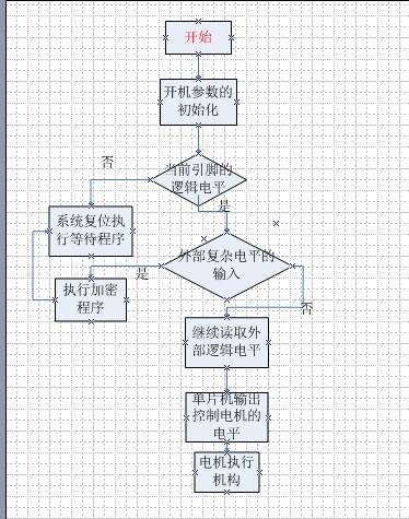

4.软件设计
4.1程序流程图
4.2程序流程图的说明
该流程图设计是按照,项目所需的功能实现的,其中有逻辑电平的判断以及电机执行机构的电平输出。全面考虑了系统可能出现的疏漏。在防破解方面也作出了许多方面的算法考虑。
