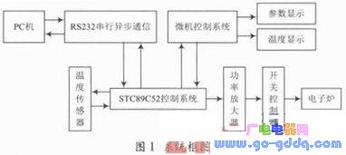

1 系统方案
    本设计以STC89C52单片机为核心,采用了温度传感器DS18B20、RS232标准接口及PID控制算法对温度进行控制。
    该水温控制系统是一个典型的检测、控制型应用系统,它要求系统完成从水温检测、信号处理、输入、运算,到输出控制电炉加热功率以实现水温控制的全过程。本设计实现了水温的智能化控制以及提供完善的人机交互界面及PC机与单片机通信接口,系统由PC机与单片机通信模块、温度检测及其显示模块、PID控制算法等模块组成,其特点在于采用PC机与单片机通信,系统框图如图1所示。
    2 硬件电路设计
    本电路总体设计包括四部分:主机控制部分(STC89C52)、温度采样与显示电路、温度控制电路、PC机与单片机通信电路。
2.1 主机控制部分
    主机控制部分是电路的核心,系统的控制采用单片机89C52。单片机89C52内部有8 KB单元的程序存储器以及512 B的数据存储器,因此,系统不必扩展外部程序存储器和数据存储器,这样就可以大大减少系统硬件部分的复杂度。
2.2 温度采样与显示电路
    系统的信号采集与显示电路主要由温度传感器DS18B20和SMC1602A液晶显示模块两部分组成。
    DS18B20采用独特的单线接口方式,在与微处理器连接时,仅需要一条口线即可实现微处理器与DS18B20的双向通信。测温范围为-55~+125℃,固有测温分辨率为0.5℃,工作电源为3~5 V/DC,在使用中不需要任何外围元件,测量结果以9~12 b数字量方式串行传送,适用于DN15~25、DN40~DN250各种介质工业管道和狭小空问设备的测温。
    SMC1602液晶显示器以其微功耗、小体积、使用灵活等诸多优点在袖珍式仪表和低功耗应用系统中得到越来越广泛的应用。液晶显示器通常可分为两大类,一类是点阵型,另一类是字符型。点阵型液晶通常面积较大,可以显示图形;而一般的字符型液晶只有两行,面积小,只能显示字符和一些很简单的图形,简单、易控制且成本低。目前,市面上的字符型液晶绝大多数是基于HD44780液晶芯片的,所以控制原理是完全相同的,为HD44780写的控制程序可以很方便地应用于市面上大部分的字符型液晶。字符型LCD通常有14条引脚线(市面上也有很多16条引脚线的LCD,多出来的2条线是电源线VCC(15脚)和地线GND。
2.3 温度控制电路
    此部分电路主要由光电耦合器、三极管和继电器组成。光电耦合器的耐压值为400 V,它的输出级经三极管将功率放大后控制继电器常开触点的通断,从而最终达到控制电炉子的目的,100 Ω电阻与0.01 μF电容组成双向可控硅保护电路。
2.4 PC机与单片机通信电路
    为了使系统具有更好的人机交换界面,在系统设计中我们通过Visual BasIC语言设计了微机控制界面。系统与微机的通信大大提高了系统的各方面陛能。
    由于单片机89C52串行口为TTL电平,而PC机为RS232电平,因此,系统采用了MAX232电平转换芯片来进行电平转换。
    因为系统设计了通信功能,即主系统(89C52)和PC机的通信,所以在观察PID控制器的输出时更加明显,很大程度上降低了参数整定的难度。另外,通过可视化窗口能够看到系统的采样值。
