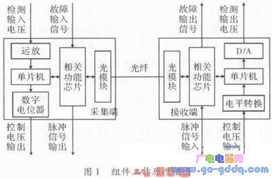

1 整体架构
    光纤传输组件是指以光纤作为传输信道的功能器件,通常包括发射端、接收端、光纤跳线3部分。主要原理即是在采集端实现电光转换,在接收端实现光电转换,通过光纤实现两端通信的连接。由于其特殊的传输材质和模式,使得光纤传输组件可满足在某些特殊工作环境下的要求。组件主要由前端采集模块、后端接收模块和传输光纤3部分组成,整个组件架构如图1所示。两端模块均以C8051F410单片机为工作核心。对于电压待检信号,在发射端通过OP491GRU运放器隔离输入单片机内部A/D,将模拟信号转为数字信号,数据压缩打包经电光转换电路发送至接收端。在接收端经光电转换读取信息,单片机接收解压后,D/A转换实现检测电压的读出;对于接收端控制信号,则选用触发缓冲器SN74LVC2G17两路输入功能,将控制状态的高低两种信号转为3.3 V电信号传至单片机处理。通过电光转换传输至发送端,采集端单片机处理该数据,并对数字电位器发送控制信号,提供相应的电阻值;考虑到故障信号、脉冲信号的及时传输特点,文中在激光器、探测器电路搭建中直接架构相应的驱动器,以实现信息的传输。

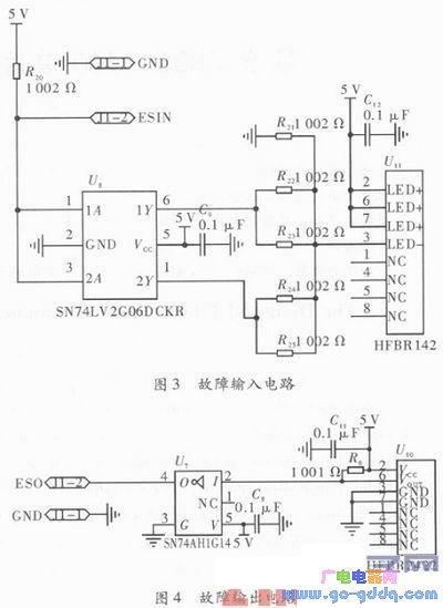

    2.2 故障输入、输出电路
    故障保护信号需快速传输至低压端,在高压端设置输入电路将输入信号转换为数字电平信号,进行光驱动,并转换为光信号。在低压端,用光电转换模块接收光信号,并转换为电信号,经驱动电路输出。在发射端选用SN74LVC2G06DCK驱动芯片提供每路大约32 mA的工作电流,且响应时间较快达到ns级,激光器HFBR1424二极管工作导通电流约为60 mA,驱动器的两路输出并联满足设计要求。
  在接收端选用SN74AHC1G14施密特触发器芯片,其在5 V供电条件下,输出高电平可达4 V。输入信号高低电平迟滞可达(0.5~1.6 V),可以有效避免因外界特殊情况所引起的错误故障指示。

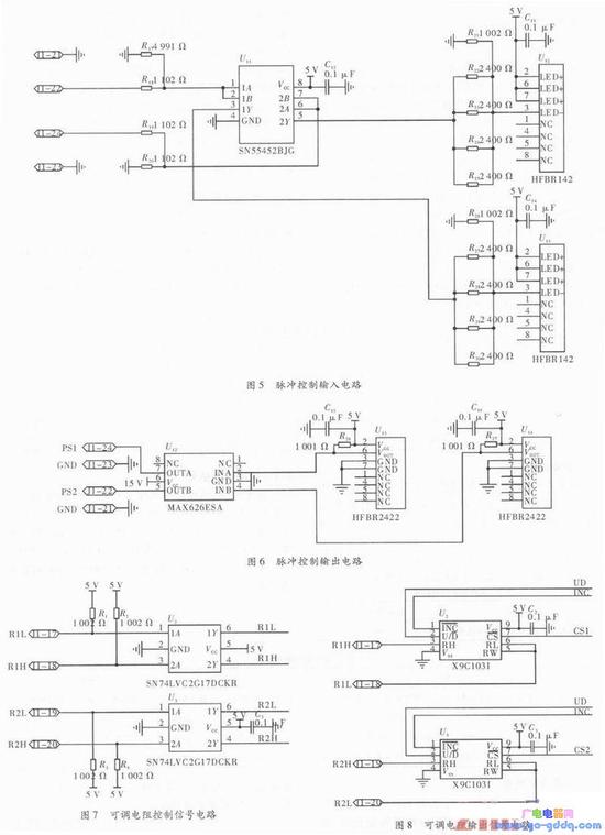

  2.3 脉冲控制输入、输出电路
  对于两路触发脉冲信号,在接收端设计电路采用SN55452BJG双路外围驱动芯片,高低为0~15 V的脉冲控制信号经输入端电阻分压后加入该芯片,内部实现与非运算后输出0~5 V的数字电平信号。SN55452BJG输出端为低电平时,芯片可提供约60 mA的驱动电流导通光模块二极管,来实现脉冲电信号与光信号的转换。
  在发射端设计高速接收判决电路,利用MAX626ESA驱动芯片在其15 V供电的情况下可输出0~15 V的脉冲电压信号,实现了接收端脉冲信号到发射端的传输,传输延迟在技术要求范围以内。同时该芯片的带宽满足传输脉冲宽度1~200μs的要求。
    2.4 可调电阻信号传输电路
    对于两路可调电阻输出信号,在采集端设置接口电路,接收外部输入的控制信号,经施密特缓冲器SN74LVC2G17采集控制信号,并利用器件的两路传输固有功能设计区分两种电阻控制状态,传输至接收端单片机进行数据处理。该缓冲器同时具备抑制反向电流的作用,可防止因电源意外断电而导致的内部电路损坏。
    在高压端,单片机接收控制信号,选择阻值最大为10 kΩ的可控数字电位器X9C103I,根据控制信号的内容,调节电位器输出阻值,因此实现可调电位输出。如图8所示。

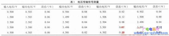

  分别向高压端的4路电压信号输入端输入0.500 V、1.500 V、2.500 V、3.500 V、4.500 V的电压信号,用万用表测低压端对应的4路电压信号输出端的输出电压,数据如表1所示。

4.4 可调电阻测量

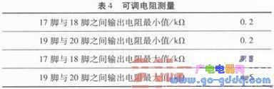

    技术要求:可调电阻输出范围为0.2~4.5 kΩ。向接收端17脚、18脚、19脚、20脚加入控制信号,测量发射端17脚和18脚之间,19脚和20脚之间的电阻。实验数据如表4所示。

    由以上数据可见,电压传输信号测量输入电压与输出电压最大相差4 mV,精度为0.08%Fs,满足<0.4%FS的技术要求。故障保护信号传输延时为100 ns,小于技术要求的200 ns。脉冲控制及可调电阻测量如表3和表4所示,均实现了设计功能,符合指标要求。
