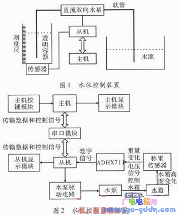

  系统采用AT89S52单片机作为主、从机的控制芯片,24位高精度A/D转换芯片Hx711处理称重传感器输出微弱电压信号的变化,将其转换为数字信号,通过软件将ADHX711转换后的数字信号换算成相应的水位值显示在液晶屏12864上。水位控制装置如图1所示,水位控制系统如图2所示。
    系统采用刻度尺作为实际值的测量工具;主机按键模块的作用是设定水箱水位;主机显示模块显示水泵状态及水箱水位值、当前水位值;串口模块传输数据及控制信号;从机显示模块显示状态与主机显示模块一致。

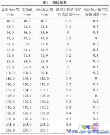

    根据图1水位控制装置及图2水位控制系统框图设计并制作了一款主从式水位控制系统。采用本系统进行数据测试,测试结果如表1所示。
  从表1可看出,设定的水位值、水位显示值均与实际水位值之间存在一定误差,主要原因为:(1)系统所使用的刻度尺不是高精度标尺,本身存在一定的误差。(2)人眼在分辨微小距离时存在视觉偶然误差。(3)在程序中,芯片在处理浮点数据时存在计算误差。
