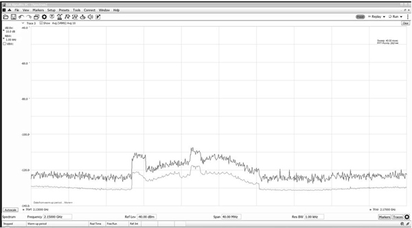

实时频谱分析仪解决了这个问题,它能够使用RBW较窄的滤波器测量频谱,速度要快于基本扫频分析仪。图1显示了LTE信号在空中传送(OTA)时的结果。在这种情况下,频宽被设置成40 MHz,默认RBW为300 kHz。注意很难确定画面中心的辐射。如果有一个窄带(< 300 kHz)干扰源,那么这种设置几乎不可能看得到干扰。
图1:LTE信号OTA结果实例。

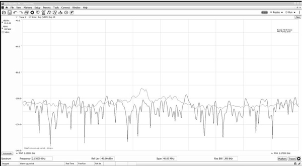

图2是使用1kHz RBW滤波器的相同设置。在这种情况下,很明显LTE通道和有效扫描时间仅提高到40 ms。这是使用实时频谱分析仪(RTSA)测量无线通道干扰的首要好处之一。这类仪器原本十分昂贵,而且必须固定在桌面上使用,但现在市场上已经有一款电池供电、基于USB的经济型实时频谱分析仪,使RTS成为搜寻干扰的实用选择。
图2:采用1kHz RBW滤波器的实时频谱分析仪提高了查看LTE信号的能力。
