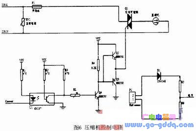

2.3.2 降温操作
    采集的温箱温度与预设的目标温度进行比较,当所测温度高于目标温度的时候,启动压缩机操作。实现降温操作的过程如下:
    MSP430F149通过控制可控硅对压缩机进行控制,实现一个控制压缩机降温系统,根据采集温度与预设目标温度比较差值的大小来决定压缩机的制冷强度。可控硅控制压缩机电路的连接图如图6所示,微控制器P2.2引脚输出可控硅控制信号。当可控硅导通时,压缩机开始工作;否则压缩机停止工作。

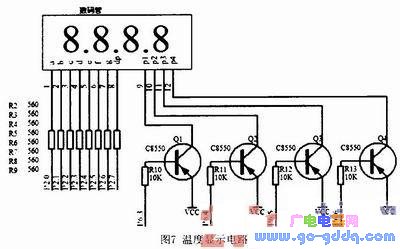

2.4 数码管显示设计
    数码管显示电路也就是数据的输出电路,主要由外接4位数码管、数码管驱动器、锁存器以及片选电路组成,MSP430具有丰富的I/O口资源,采用并行方式与LED连接非常方便。数码管的段码a,b,c,d,e,f,g,dp分别与单片机的P2.0~P2.7相连,控制数码管中显示的字形;数码管的位选由4个NPN三极管控制,分别接到单片机的P6.3~P6.6端口上,程序中通过控制P6.3~P6.6端口的输出电平就可以控制数码管的显示与关闭。
    其中LED的片选信号是通过MSP430F149的I/O端口来提供。具体连接图如图7所示。
