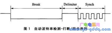

    MSP430串口通信支持自动波特率检测,在这种通信模式下,在数据帧前面会有一个包含打断/同步域的同步序列,如图1所示。为了LIN的一致性,该模式下字符格式应为8个数据位,低位优先,没有奇偶校验位和停止位,且地址位不可用。在接收打断/同步域时,串口是不能发送数据的,如果在帧错误下接收到一个0H字节,那么此时发送的任何数据都会遭到破坏。由此可见其通信过程较复杂,使用不便。
