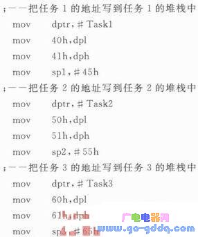

    图2为进入主循环前的初始化工作。假定有3个任务,3个任务分别为Task1、Task2、Task3(这3个任务都应是死循环),如果开设每个堆栈大小为16字节,3个任务对应的堆栈范围为40H~4FH、50H~5FH、60H~6FH,则初始各个任务地址到对应堆栈如下:
    sp1、sp2、sp3为定义的3个全局变量,用以存储各个任务的栈顶地址。
    初始化定时器后,要进入某个任务的死循环当中。假设我们要进入任务1中,则如下所示:
    TaskIndex为全局变量,用以存储当前执行的任务序号;难点在于ret的妙用。ret一般用于子函数的最后一条,以回到调用函数前下一条指令的地址。ret的实质是取出此时堆栈中栈顶的两个字节赋给PC寄存器,以返回调用函数前的位置。所以,上述代码是先把任务1的地址放进堆栈中,然后调用ret来取出地址给PC,以重新跳到任务1中去执行。
