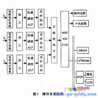

    3 硬件实现框图
    硬件实现框图如图1所示。将三相电流经过电流电压变换器及放大部分,转化为合适电平,然后由模拟低通滤波器(ALF)滤去高频分量。ALF选用无源低通滤波器即可,其作用是消除频率混叠问题,即为了满足采样定理,限制输入信号的最高频率,在此设计成消除7次或9次以上的谐波。然后经采样保持电路,采保电路起到这样一个作用:当多个模拟量需要同时检测时,检测系统输入通道中必须有一个电路,在A/D进行转换时用来采样并保持这一时刻的模拟信号不变,以便A /D转换器能获得一个稳定的转换数值。信号进入微控制器芯片进行综合处理(MSP430F149内置12位A/D转换器,无需外部再接入A/D转换器)。输出回路为保护装置的执行电路,由跳闸回路、声光报警指示电路组成,具有跳闸、报警和指示故障类型等功能。外部总线外接扩展SRAM,E2PROM及键盘显示器专用接口芯片8729。通过键盘来输入整定值,而显示单元由LCD模块组成,可以显示实时数据、报警信息等。
