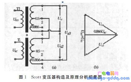

    为了将两相正余弦旋转变压器信号变为三相同步机信号,需使用Scott变压器.其基本构造及原理分析如图1所示.
43
    在图1 (a)中,URS ?URC是空间两相正余弦旋转变压器信号,将两变压器按图中抽头连接,如图1 (b)的相量图分析:
    Us1 =URS
    US2 =-0.5URS -0.866URC
    US3 =-0.5URS +0.866URC
    这样就将空间两相正余弦旋转变压器信号转变为空间的三相同步机信号.
