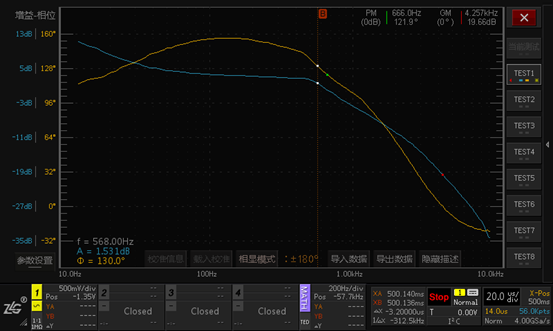

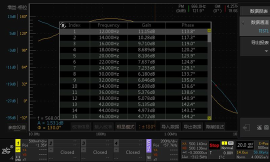

示波器根据输出信号、输入信号的幅度、相位随频率变化的关系,可得到环路系统的伯德图(幅频特性、相频特性)。想要对产品的稳定性有所了解,靠品牌、经验、还有研发人员拍胸脯都是不够的,有了伯德图协助定量分析,一测便知。

环路分析数据报表

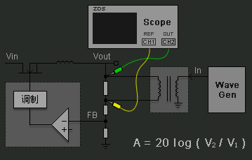

1、寻找干扰信号注入点
在电压反馈型的开关电源电路中,测试信号注入点为反馈回路的取样点与输出电压点之间。要辨别采样点比较简单,只需观察反馈电压由输出电压的哪条支路分压得到即可。
注入电阻可选择10~100欧的电阻,这种电阻在反馈电路中影响不大,推荐在系统设计时就提前预留此电阻。

四、环路分析测量系统的搭建
在ZDS4000环路分析开关电源的应用中,除了示波器之外,还需要信号发生器模块、高压隔离变压器配合。信号发生器模块用于注入信号的产生(普通信号发生器也可代替),高压隔离变压器用于隔离注入电路对环路电路工作的影响。
Tip:由于注入信号幅度微弱,推荐选用1X衰减的探头测试。若使用10X,则信号衰减后很容易被噪声淹没。在接地时也尽量使用接地弹簧,而不是接地夹子。

五、环路分析样例数据解读
由于开关电源闭环系统的反馈较为简单,可以根据环路分析所得的波特图进行简约分析:
  • 在闭环增益为0dB时,即穿越频率时,相位裕度一般需要大于45度;
  • 在相位接近0度时,此时闭环增益应小于-20dB。
若符合上述条件,则此闭环为稳定系统。
如下图所示,屏幕右上角显示系统的相位裕度为135.5度,增益裕度为30db。
