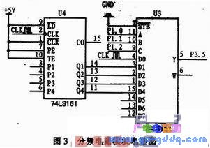

    1. 2 信号分频部分电路设计
    74LS161为二进制同步计数器,具有同步预置数、异步清零以及保持等功能。合理应用计数器的清零功能和置数功能,一片74LS161可以组成16进制以下的任意进制分频器;74LS151是具有选通输入端,互补输出的8选1数据选择器,数据选择端(ABC)按二进制译码,以从8个数据(D0~D7)中选取1个所需的数据。
    数据选择器74LS151与计数器74LS161构成的分频电路能够比较方便的完成对信号的分频处理,通过数据选择器来控制计数器构成的分频器工作,从而实现对不同数量级的频率信号进行有效的分频处理;为后续电路的顺利进行提供必要的保证。信号分频模块的电路图如图3所示。i.JPG

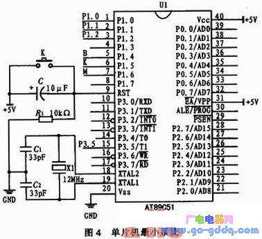

    单片机系统的拓展通常是以最小系统为基础的。信号处理模块主要是依靠单片机的最小系统。最小系统是一个真实有用的单片机最小配置系统。对于AT89C51单片机而言,因为片内带有程序存储器,所以只要在芯片上外接复位电路和晶振电路就构成了最小系统。单片机的XTAL1和XTAL2引脚是用来连接晶振电路的,XTAL1接外部晶振和微调电容的一端,它是内部时钟工作电路及振荡器的反向放大器的输入端;XTAL2接外部晶振和微调电容的器一端,在片内它是振荡器的反向放大器的输出端。RST为单片机的复位端,接复位电路,该引脚为高电平时可使单片机复位,回到初始状态。复位电路主要包括复位开关、复位电阻和复位电容。单片机的最小系统如图4所示。

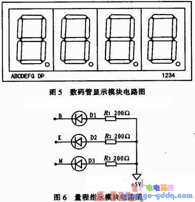

    1.4 显示部分电路设计
    在本设计系统中,由于只要对信号频率和量程进行显示,因而选择4位共阳极的数码管来动态显示所测得的频率,选用红、黄、绿三色的发光二极管来指示对应的量程,分别对应为MHz、kHz、Hz档。由于发光二极管的工作电流较小,一般在10 mA左右,所以为了保证发光二极管的正常工作,还必须为其加上200 Ω的限流电阻。四位数码管用来显示频率的测量值,当频率在0~9999 Hz时,B档位指示灯(绿)点亮;当频率在10~999.9 kHz时,K档位指示灯(黄灯)点亮;当频率在1~20MHz时,M档位指示灯(红灯)点亮。由四位共阳极的数码管和三色发光二极管构成的显示电路如图5和图6所示。k.JPG

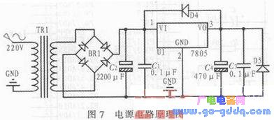

    本设计要用到5 V的直流电源为各个模块供电,利用变压器将220 V的交流电进行降压处理,得到9 V的交流电压,通过整流桥对降压后的交流电压进行整流处理变为直流电压,再通过电容进行滤波处理,滤除高频干扰信号,最后选择稳压块7805串联作用于整流滤波后的直流电压,并且为7805加上了散热铝片来保证其正常的散热和工作,从而使其输出稳定的+5 V直流电压提供给各个模块,理论计算得知整个系统的功率在稳压管的额定功率的范围内,从而保证整个系统的正常工作。电源电路原理图如图7所示。

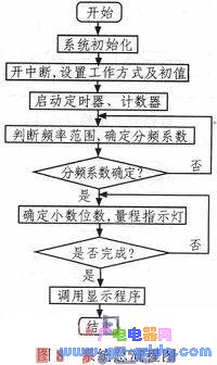

    2.1 系统总流程图
    流程图分析:当电源开启后,系统进行初始化,系统开始运行,单片机内部开始判断输入信号频率的高低,按从高到低的顺序进行分频测算从而得到合适的分频系数来控制数据选择器实现对信号进行分频处理,根据频率的高低范围来确定点亮相应的量程指示灯以及确定要显示小数的位数,最后将倍频后的结果通过动态扫描的显示方式在四位数码管上显示出相应的测量结果。系统总流程图如图8所示。

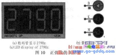

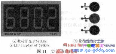

    利用函数信号发生器输入方波信号分别为680 kHz时,得到结果如图11所示。

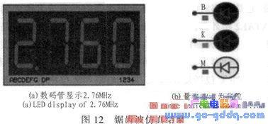

    利用函数信号发生器输入锯齿波信号分别为2.76 MHz时,观察数码管的结果。得到结果如图12所示。

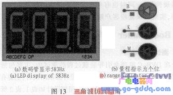

    利用函数信号发生器输入三角波信号分别为583 Hz时,观察数码管的结果。得到结果如图13所示。
