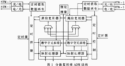

    清华大学电子工程系自主开发了SDH大规模专用集成电路套片,它包括高阶复用芯片MXH0155-2,实现从VC4信号到STM-1(Synchronous Transfer Module)信号的映射和解映射功能;低阶映射芯片MXL021E1-3,实现21个2.048M的E1信号到VC4信号的映射和解映射。基于这两个芯片,可以实现一个基于双向SDH环路的ADM(ADD/DROP Multiplexer)站点,实现从STM-1信号中任意分插多个E1信号的功能。
    ADM系统以两片MXH0155-2和一片MXL021E1-3为核心芯片,包括光收发模块,155M时钟恢复和综合电路,E1信号接口处理,微处理器系统。系统结构模块如图1所示。
    在图1中,两个方向的高阶复用器分别由两片MXH0155-2实现,两个方向的数字交叉连接和映射处理器由一片MXL021E1-3实现,中间的接口连接和多路选择由一片FPGA实现。
    此ADM系统中,两片MXH0155-2和一片MXL021E1-3都提供了微处理器接口实现对芯片的配置、管理和监控,需要具有16位地址的8位微处理器。MXH0155-2工作帧频为8KHz,微处理器系统需要以8KHz时钟频率对其进行一系列管理工作,而MXL021E1-3的工作帧频为2KHz,需要以2KHz的时钟频率进行管理。MXL021E1-3还可以实现21个E1信号的分插功能,因此在2KHz的时钟频率内需要处理两个方向21路信号的管理和监控。同时,此管理系统通过串口实现与计算机的通信,可以通过计算机实现对此ADM系统的配置和管理。

    此微处理器的硬件系统非常简单,是单片机的最小系统,以DS80C320为核心,加上外部程序存储器(EPROM27512)、数据存储器(双口RAM)、地址锁存器(74LS373)、3-8译码器(74LS138)和RS232电平转换(MAX233)构成。此微处理器系统作为ADM系统的一部分嵌入到系统中,实现的功能包括对三片大规模集成电路的管理,与计算机的通信和数据采集工作。
    由于当DS80C320工作到33MHz时钟频率时,对外围器件要求较高,例如EPROM要求达到55ns,地址锁存等也需要采用高速F系列的74F373等。因此选用了24.576MHz的振荡器作为外部振荡器,此时可以采用常用外围器件,同时可以实现8KHz和2KHz中断的严格定时,而且经仿真和实验证明可以保证足够的处理时间要求。
