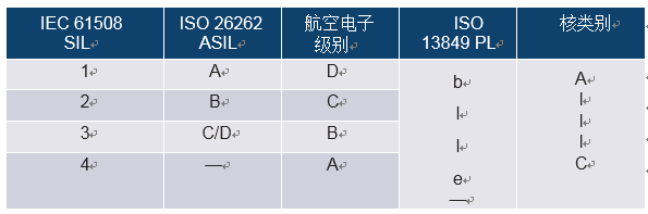

SIL代表安全完整性等级,是表示需要将风险降至何种程度才能达到可接受水平的手段。根据IEC 61508标准,安全等级有1、2、3、4四级,从一个级别到下一个级别,安全性会提高一个数量级。机器和工厂自动化场景中不会看到SIL 4,因为一般情况下,这种场合中遭受危险的人员通常不会超过一个。SIL 4针对的是数百甚至数千人可能受到伤害的核能和铁路等应用。还有其他功能安全标准,例如汽车使用ASIL(汽车安全完整性等级)A、B、C和D,以及ISO 13849标准。其性能等级a、b、c、d和e可以对应到SIL 1至SIL 3尺度。
表1.各应用领域安全等级的粗略对应
blob.png?imageView2/2/w/550
笔者不相信单个IC可能有超过SIL 3的安全水平。但值得注意的是,IEC 61508-2:2010附录F中的表格显示了一个SIL 4列。
