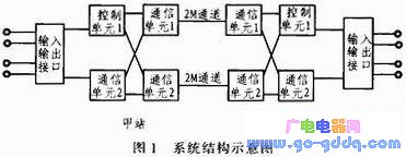

    由于两个车站之间的距离不同,发送电压也不同,其电压范围从40~120 V不等,个别车站可能更高。OCGB信号半自动闭塞光缆传输器的主要功能就是将发送端(甲站)的电压采集后,转换为相应的数字信号通过光缆通道传输至接收端(乙站),并复原为电压信号。根据功能要求及安全性要求,光缆传输器主要由以下几个功能模块构成:输入输出接口单元、电源单元、控制单元、通信单元。基于铁路信号的安全性和可靠性方面的考虑,系统需要完成以下几个方面的特殊功能:
    1)控制模块和通信模块均采用“1+1”的备用模式,且控制单元与通信单元之间采用交叉备用的方式进行配置;
    2)控制单元采用双CPU进行信号采集;
    3)传输通道需冗余备份;
    4)输出采用安全与门电路,符合故障导向安全原则;
    5)可将本机的工作状态及报警信息上传给上位机进行显示。
    根据以上功能,系统组成框图如图1所示。

    主控芯片STC12C5A60S2有UART0和UART1两个串口,通信单元有S1和S2两个RS232输入接口,如图2所示;将控制单元1的通道1和通道2分别连接到通信单元1和通信单元2的串口1,将控制单元2的通道1和通道2分别连接到通信单元1和通信单元2的串口2,这样就实现了控制单元和通信单元的交叉备用,即在只有一个控制单元和一个通信单元的情况下,系统仍能正常工作。

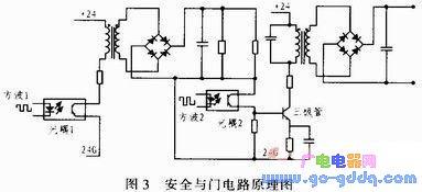

2.2.2 安全与门电路
    该设备的输出为DC24 V电源,驱动现场的ZXJ或者FXJ继电器,为了防止电子产品故障而引起的错误输出,输出部分采用了安全与门电路。对于数字电路来讲,当发生故障时一般表现出固定的高电平1或者固定的低电平0,为了提高整个系统的安全性,把正常的方波信号作为正常的工作信号,2路CPU正常工作时分别产生各自的方波信号,通过安全与门产生一个直流电压驱动继电器。如果任何一路方波电路中有元器件故障而没有方波信号,就不会产生直流电压。这就保证了输出的直流电压不会是错误输出。电路原理图如图3所示。
