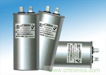

电容器电容量的测量
在没有专用仪表的情况下可用万用表测量电力电容器的电容量。具体方法是:用熔丝(其规格由电容器的电容量而定)和待测电容器串联接入220V交流电源上。用万用表的交流电压档测出电容器两端的电压U(V)。
用万用表的交流电流档测出通过电容器的电流I(mA)。因为I=U/XC而XC=1/(2πfC),其中f是交流电的频率。所以电容器的电容量CC=3.18×(I/U)(微法)。
熔断器简易检测法
用熔断器(其熔丝的额定电流In由下式确定:IN=0.8/C(A),其中C是电容器的电容量)和待检测的电容器串联接在220V的交流电源上,如果熔断器的熔丝爆断,说明电容器内部已经短路。如果熔断器的熔丝不爆断,经过几秒钟的充电后,切断电源,用带绝缘把的螺丝刀把电容器的两极短路 放电,有火花发生说明电容器是好的。反之,表示电容器的电容量已经变小或已经开路。用此法判断电容器的好坏应重复几次才能得到正确的结论。
 图题:五种交流电容器常用的检测方法
图题:五种交流电容器常用的检测方法
万用表检测法
对于0.01μF以上的固定电容器。可用万用表的R×1k挡直接测试电容器有无充电过程以及有无内部短路或漏电,并可根据指针向右摆动的幅度大 小估计出电容的容量。测试操作时,先用两表笔任意触碰电容的两引脚,然后调换表笔再触碰一次,如果电容是好的,万用表指针会向右摆动一下,随即向左迅速返 回无穷大位置。电容量越大,指针摆动幅度越大。如果反复调换表笔触碰电容两引脚,万用表指针始终不向右摆动,说明该电容的容量已低于0.01μF或者已经 消失。测量中,若指针向右摆动后不能再向左回到无穷大位置,说明电容漏电或已经击穿。
兆欧表检测法
也可用兆欧表(250V级)来进行检测。摇动手柄,如指针指在无穷大处,表示电容器内部断路;如指针指在零处,表示电容器内部短路。还可做电容器的通地试验,方法是:把兆欧表的接线柱分别接于电容器的接线端子和外壳。摇动手柄,如指针指在零处,表示电容器内部通地。
白炽灯泡和电容器串联检测法
把白炽灯泡和电容器串联接在220V的交流电源上,如果白炽灯泡的亮度比把它直接接在220V交流电源上暗一些,说明电容器是好的;如果白炽灯 泡不亮,说明待测电容器的内部已经断路;如果白炽灯泡的亮度和它直接接在220V交流电源上的亮度一样,说明电容器的内部已经短路。
