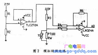

  模拟转换控制电路用于将温度模拟量转换成单片机能够识别的电信号,转换原理如图2所示 。当温度变化时,PT100的阻值会随着温度的变化线性变化,其分压值与某一固定电路分压 值进行比较,其结果送入运算放大器,转换成A/D转换范围内的模拟量。
  ATmega16中的A/D转换精度为10位,由于参考电压为5V,所以必须将模拟信号转换成0~5V的 电压,因此在设计此电路时,各元件的参数都按照此要求设计。同时,还要考虑其线性化, 为了使软件设计中的计算按线性处理,在硬件设计时,一定要将温度与转换到单片机的数字 量成线性变化。由电路可知:
  从公式中可以看出,得出的A/D转换电压与Rw不成正比,不符合线性要 求。如果满足转换电压就与Rw近似成正 比,与温度也近似成正比关系。这样就可以通过线性计算来求出任意一点的温 度,不过用线性化来计算这种近似线性的图形,也会带来微小的误差,这些误差可以在软件 设计中解决。

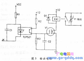

  输出电路是单片机对模数转换的数值进行计算和控制结果的体现,如图3所示。单片机输出 的控制量输入到JK端口,若此信号低电平,则光电耦合器件导通,使CMOS三极管导通,从而 继电器通电,常开触点闭合,输出220V电压;否则,输出0V电压。

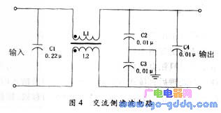

  (1)解决温控仪中交流电源干扰,其方法是在交流电源的进线端,即电源变压器的 初级串联一个电源滤波器,它可以有效地抑制高频干扰的侵入(图4)。
