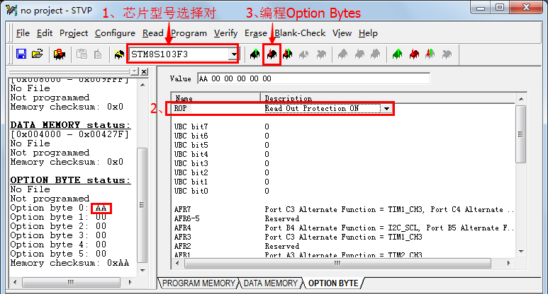

  但是用STVP擦写时又遇到了这个错误:
Error : Error on Option Bytes (complementary bytes). Reprogram Option Bytes of device
Error : < OPTION BYTE verifying failed.123

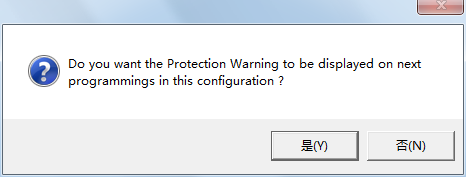

  用STVP来擦写Option Bytes了,先将ROP设置为ON,然后再擦写Option Bytes,会出现两个提示框,选择是(Y),再之后又将ROP设置为OFF,再次擦写Option Bytes,则又可以用STVD通过stlink来烧写程序并仿真了。
STVP program option bytes
T1
T2
