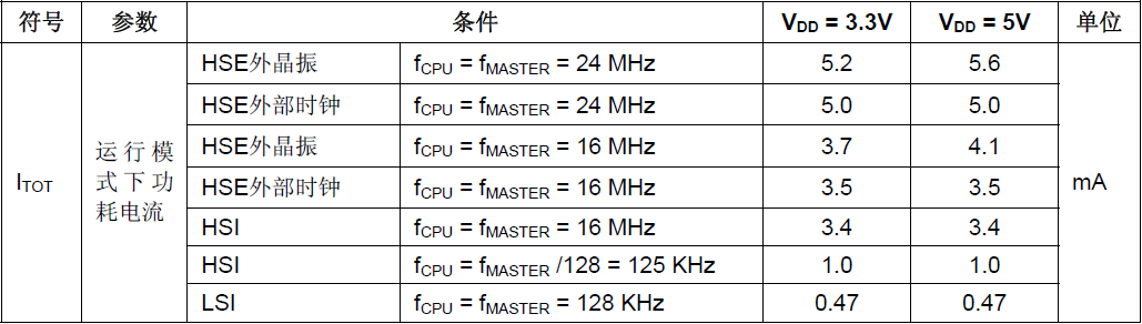

要点摘要
四种模式
  停机模式(Halt):此模式下单片机的功耗最低,振荡器,CPU和外设的时钟都被关闭,主电压调压器断电。可用复位或外部中断唤醒,唤醒后之前运行的寄存器数据等都保持不变,且从HALT处继续执行程序。
停机模式下的功耗测量结果(MVR关LPVR开):12
停机模式下的功耗测量结果
运行模式下的功耗测量结果(从RAM运行,不是从Flash开始):12
运行模式下的功耗测量结果
停机模式下的唤醒时间测量结果:12
停机模式下的唤醒时间测量结果
