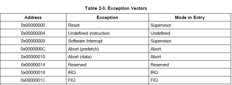

@ 0x18: 中断模式的向量地址
    b   HandleIRQ
@ 0x1c: 快中断模式的向量地址
HandleFIQ:
    b   HandleFIQ

注:ARM9的异常向量表:
