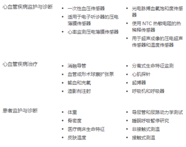

目前,TE基于三个领域帮客户进行创新,按照应用分类可分为监护市场、医疗诊断与治疗市场以及特殊市场
图片.png?imageView2/2/w/550
如图所示,TE传感器的大部分应用
TE监护市场主要应用

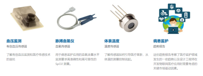

在监护市场中,TE的有创血压监测可以实现连续,准确和可靠的血压监测,应用于重症监护室,急诊室和手术室中。脉搏血氧仪则通过光电二极管准确可靠的测量血氧 (SpO2) 含量,TE提供多个波长选项的高度灵活性的SpO2传感器,能够提供组件或完整的脉搏血氧仪传感器(可重复使用的传感器以及一次性传感器),微型、低成本发射器以及检测器组合,以应对客户的不同需求。
同样,对于温度传感器来说,TE提供NTC热敏电阻,热电堆和数字温度传感器,以支持不同应用中的各种精度,封装和性能要求。以育婴箱为例,医疗实践证明,如果能够精确控制新生儿局部环境可改善医疗效果,降低死亡率,所以精确的传感器,对于医疗的改善至关重要。
