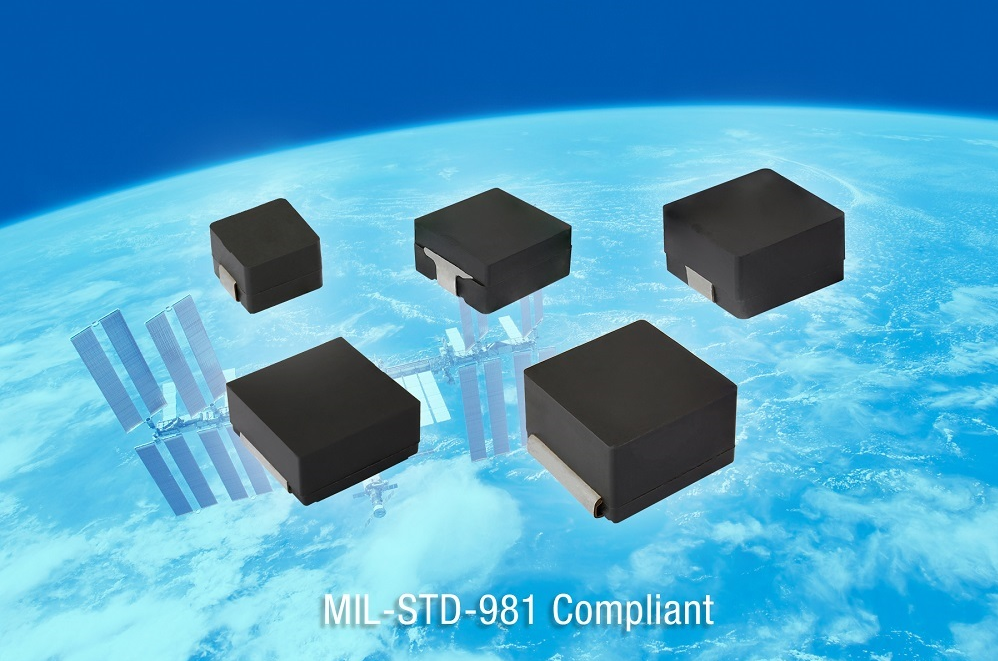

宾夕法尼亚、MALVERN — 2018 年 4 月25 日 — 日前,Vishay Intertechnology, Inc.(NYSE 股市代号:VSH)宣布,推出新系列超薄、大电流的IHLP® 电感器---SGIHLP系列,这些电感器是业内首批达到MIL-STD-981 S级标准的产品。Vishay Custom Magnetics SGIHLP系列电感器采用结实耐用的封装,可在+180℃高温下工作,其具有的很高的可靠性满足航天级应用的要求。
今天发布的电感器采用磁屏蔽结构,适用于卫星和国防系统中的DC/DC转换器和大电流的噪声抑制滤波器。电感器的应用包括超薄、大电流的电源和负载点(POL)转换器、太阳能电池逆变器、大电流滤波器,以及分布式电源系统中的DC/DC转换器。
SGIHLP系列有5种外形尺寸,效率高,典型DCR从0.56 mW 到240 mW,电感值从0.22µH到100µH。器件基于已被证明十分有效的IHLP技术,额定电流可达100A,能处理高瞬变电流尖峰,而不会饱和。在整个工作温度范围内,电感器都能保持十分稳定的电感和饱和特性。
