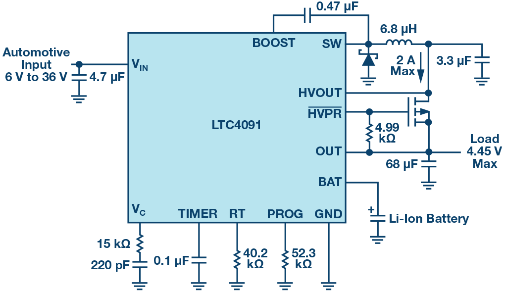

为了满足这些具体需求,ADI公司最近推出了一款完整的备用锂离子电池管理系统LTC4091,它在主电源长时间失效期间可让3.45 V 至4.45 V供电轨保持活动状态。LTC4091采用具有自适应输出控制能力的36 V单片式降压转换器为系统负载供电,并通过降压器输出实现高效率电池充电。当外部电源可用时,该器件可提供高达2.5 A的总输出电流,以及为单节4.1 V或4.2 V锂离子电池提供高达1.5 A的充电电流。如果主输入电源发生故障,无法再为负载供电,LTC4091将通过内部二极管从备用锂离子电池为系统输出负载提供高达4 A的电流;如果使用外部二极管晶体管,LTC4091可提供不受限(相对而言)的电流。为保护敏感的后端负载,最大输出负载电压为4.45 V。在电源发生故障期间,器件的PowerPath控制可在输入电源与备用电源之间无缝切换,并在输入短路时实现反向阻断。LTC4091的典型应用包括车队和资产跟踪、汽车GPS数据记录器和远程信息处理系统、安全系统、通信及工业备份系统。
LTC4091内置60 V绝对最大输入过压保护,可令IC不受高输入电压瞬变影响。LTC4091的电池充电器提供两个引脚可选的针对备用锂离子电池应用进行优化的充电电压:标准4.2 V电压和可选4.1 V电压,后者通过缩短电池运行时间来增加充电/放电循环次数。其他特性包括:软启动和频率折返以控制启动和过载期间的输出电流,涓流充电,自动再充电,低电量预充电,充电定时终止,热调节,以及针对有温度要求的充电的热敏电阻引脚。
LTC4091采用薄型(0.75 mm) 22引脚3 mm×6 mm DFN封装,衬底有金属焊盘,散热性能出色。该器件的工作温度范围为-40°C至+125°C。图1显示了其典型应用原理图。
Linear18051801
图1. LTC4091典型应用原理图。

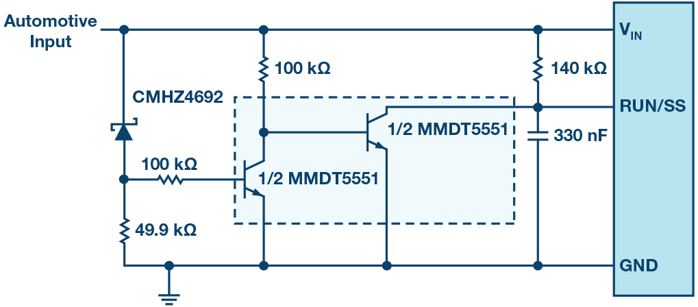

汽车冷启动运行过程
汽车应用中电源电压会出现大幅下降,例如在冷启动过程中,这会导致高压开关稳压器失去调节能力,使得VC电压过高,进而导致VIN恢复时输出过冲非常大。为防止从冷启动事件恢复时发生过冲,必须通过RUN/SS引脚复位LTC4091的软启动电路。下面的图2显示了一个简单的电路示例,它会自动检测掉电情况并复位RUN/SS引脚,重新启用软启动特性以防止输出过冲造成损坏。
Linear18051802
图2. 冷启动穿越电路。
