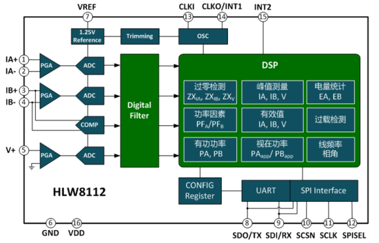

1、电能计量芯片HLW8112
●动态范围3000:1时,有功功率误差<0.1%
●1路电压检测,2路电流检测
●2路有功功率,电量计算
●漏电检测,过零检测,过载检测
●线频率、相角
●免校准
●工作电压:3.3V/5V
●内置温度传感器
●内置/外置晶振
●2路可配置中断输出
●UART/SPI接口
●SSOP16封装
image.png?imageView2/2/w/550
图1  HLW8112内部框图

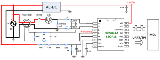

图2  HLW8112典型应用电路

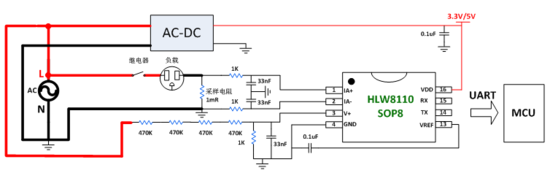

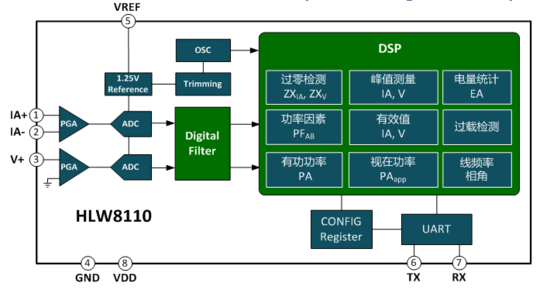

2、电能计量芯片HLW8110
1路电压检测,1路电流检测
1路有功功率,电量计算
过零检测,过载检测
线频率、相角
工作电压:3.3V/5V
内置晶振
免校准
UART接口
SOP8封装
图3  HLW8110内部框图
图4  HLW8110典型应用电路

1、漏电保护
家电产品在长期使用后,随着器件老化,会出现耗电量增加,甚至漏电,造成安全隐患。HLW8112在单通道基础上增加1路电流检测通道用于检测设备漏电状况。在图2中,B通道通过电流互感器对负载设备进行漏电检测,当负载设备发生漏电时,HLW8112通过INT2引脚输出快速切断设备电源,保护电器使用者安全。

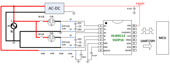

5、2通道测量
智能插座分单孔插座及多孔排插,每个插孔都必须有1个计量模块,所以之前的多孔排插计量模块的元器件多、体积较大,占用MCU的接口资源较多。HLW8112可以同时测量2路电流、1路电压、2路功率、电量,1个计量模块可以实现2个插孔的测量,缩小体积、降低成本。
图5  HLW8112的2通道测量应用电路

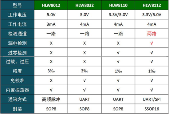

三、HLW8012/HLW8032/HLW8110/HLW8112对比表
合力为科技一直致力于推广 Meter IC在智能家居、智能家电和与“电”相关等节能产品上的应用和解决方案,脉冲输出型计量芯片HLW8012和UART串口输出的HLW8032一直广泛使用于WIFI插座、智能路灯等物联网产品上。此次推出的具有漏电检测功能计量芯片HLW8112,在性能指标上都要优于HLW8012和HLW8032,使用场景更加广泛,可以应用于智能家电设备、漏电检测设备、计量电表、WIFI插座、LED照明和充电桩领域。HLW8110是一款8PIN的计量芯片,是HLW8112的简化版,它只有1路电压测量和1路电流测量,内置晶振、采用UART通讯方式,特别适合于模具体积小较小的产品开发,比如WIFI插座和PDU等产品上。
