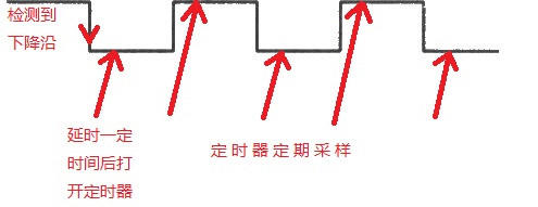

上面代码中,检测到下降沿并设置了状态之后,延时了一定的时候,才打开定时器,这样做的原因是让定时器每次在信号的中间检测,而不要在信号边沿检测。正如下面图所示:
STM32 IO口模拟串口通讯 - ziye334 - ziye334的博客

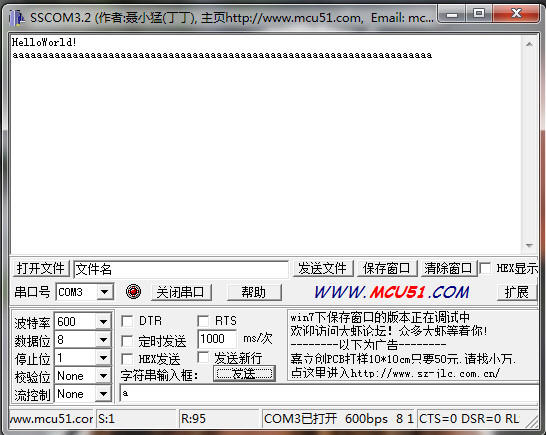

7、现象
首先。我们需要用TTL转USB的串口线,连接到电脑,打开串口调试工具,设置波特率为600,1位停止位,然后就可以收到IO模拟串口发过来的"HelloWorld",然后,我们发送一个字符'a'过去,然后就会每间隔一段时间打印出该字符。如下图所示:
