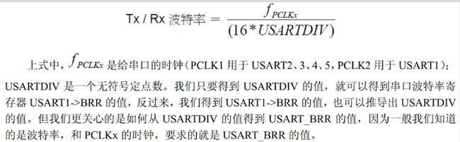

二,波特率的计算方法
波特率发生器:
  这里写图片描述
如图:
    波特率由波特率发生器和PCLKx共同产生
    PCLKx的值由串口本身决定
    通过配置USART_BRR寄存器确定波特率发生器的值
    经过USARTDIV分频器除以16得到最终的波特率
波特率计算方法:
  这里写图片描述
设置串口1波特率为115200MHz
串口1的时钟来自PCLK2=72MHz
由公式得到:
    USARTDIV=72000000/(115200*16)=39.0625
整数部分DIV_Mantissa=39=0x27
小数部分DIV_Fraction=16*0,0625=1=0x01
所以设置USART->BRR=0x0271,就可以实现设置串口1的波特率为115200MHz
