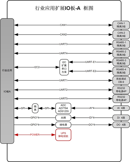

通讯管理机对于嵌入式主控CPU的接口资源要求较高,常常需要通过各种方式来扩展通讯接口;同时电力通讯设备工作环境较为复杂,对于隔离抗干扰性能有刚性需求。但按常规的设计方案,采用分立的隔离DC-DC、信号隔离、收发器、保护电路等设计出的接口隔离电路占用PCB面积大,物料采购的种类繁多,也不便于单独测试通信接口的性能。
image.png?imageView2/2/w/550

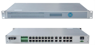

图2  常见的通讯管理机
如下所示为常见通讯管理机需要的扩展资源IO板,通讯接口包括CAN、RS-485以及RS-232。常规模块方案可以使用致远电子的CTM1051KT、RSM485ECHT以及RSM232隔离模块,体积虽然较分立方案有极大的改善,但还不是最佳方案。下文将为各位介绍,产品集成度更高,应用更便捷的解决方案。
图3  常见的通讯管理机

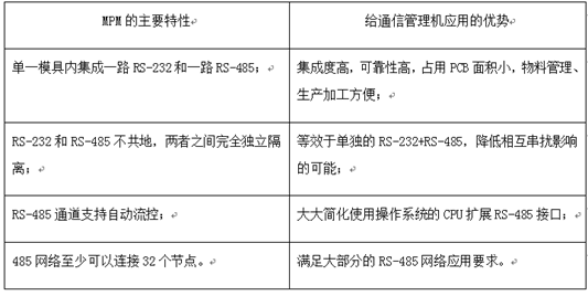

ZLG致远电子的MPM系列模块创造性的将常用的RS-232和RS-485结合在一起,结合通信管理机的应用,带来的额外优势主要如下表:

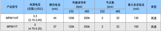

MPM的部分细节电参数细节如下:
图4  MPM模块选型表

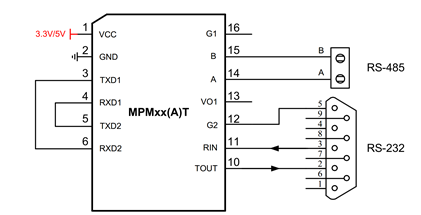

三、MPM接成RS-232转RS-485的应用
因为MPM的RS-485支持自动流控,即意味着只需要TXD、RXD即可完成RS-485的通信。因此,把MPM产品RS-232和RS-485的UART口交叉连接,即支持RS-232转成RS-485,同时RS-232和RS-485之间同样带完整的电气隔离,对于调试串口、隔离总线干扰等的应用非常方便,如下图。
