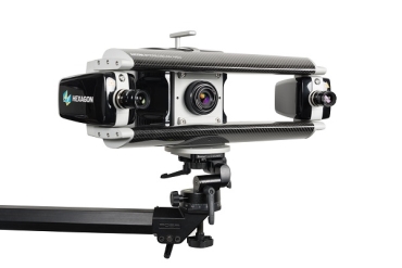

StereoScan结构光投影检测系统
海克斯康StereoScan结构光投影检测系统为Zollern提供的高精度三维测量数据,使得模具、蜡模以及制作完成的铸造零件得以高效地检测。

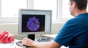

涡轮盘检测实现数字化
Zollern使用StereoScan对涡轮盘进行三维质量检测,保证了项目要求的高精度以及对细节特征的分辨能力。
在实际的扫描过程中,首先,捕捉涡轮盘的数据并在OPTOCAT软件的帮助下生成三角网格。AICON扫描仪操作灵活,从 30°、20°、10° 等多个测量角度接收数据,在各类大小铸件中难以被捕捉到的区域,也能获得扫描与测量数据。第二步,通过检测软件分析数据,对预先定义的检测参数(如标准的几何图案、截面以及变形)作出判定。

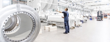

高度灵活完成生产同步检测
针对精密铸件检测任务多样化的特点,三维扫描系统也在生产同步的检测中得到应用,以便于目标数据与实际数据进行比对,测量出模具零件的内部尺寸规格。涡轮盘蜡模的三维扫描就是这一应用的典型代表。
在与生产同步的质量检测中,StereoScan这一高性能检测系统呈现出了高度的灵活性:基于项目特点与海克斯康技术团队多年的实践经验,可使测量范围、相机的分辨率以及自动化水平都与Zollern的生产要求达到高度吻合。
