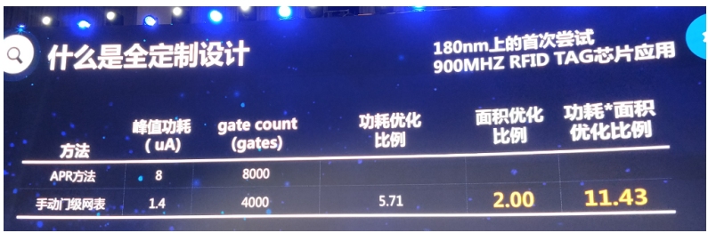

180nm 900MHz RFID Tag芯片是杨作兴的一次重要尝试,这个并不是完全的全定制设计,而是手动把几千门的逻辑手动写了一遍门级网表,实现了5倍的功耗优化,面积优化达到了2倍。

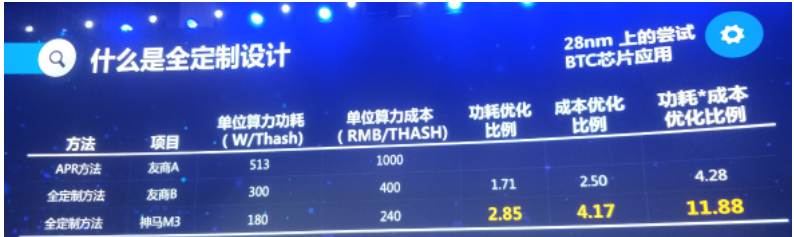

28nm BTC挖矿芯片上,使用全定制方法后的神马M3矿机,功耗优化接近3倍,成本优化达到了4倍多。
图片.png?imageView2/2/w/550
16nm上,神马M10功耗优化同样达到了接近3倍之多,成本优化为2倍。

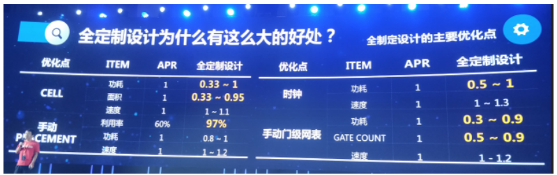

杨作兴分别以CELL,手动Placement,时钟和手动门级网表四个关键点,分析了全定制设计和APR直接的区别。“对于时钟来说,传统的设计方法是时钟同步误差越小越好,而对于全定制来说,并不存在时钟同步问题,就像我们工作,如果完全错峰出行,效率会更高。”杨作兴说道,“而对于门级网表来说,传统芯片设计是逻辑设计和物理设计分开,这样写代码的人不知道单元库是什么,而版图工程师也不知道逻辑功能是什么,这中间有很大隔阂,而全定制设计在写代码的时候就要知道所写库的面积、功耗、速度等方面,选择更优化的方式。在设计库的时候,也需要考虑跟谁连,线有多长,速度是多少,功耗多少,所以全定制是采取前后端耦合共同设计的方式。”
