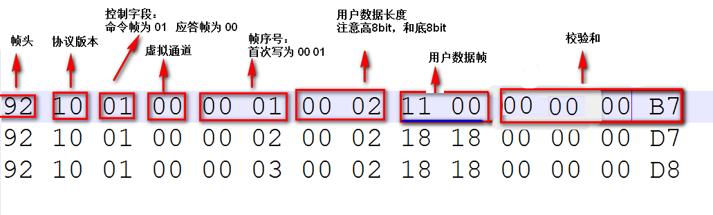

拿到一份UART的通信协议,上手来操作之前先做一下分析。
日常生活小技巧 – UART 回环测试
上电后可以获取一段数据。
这里写图片描述
其中计算校验和,用win10自带计算器太难受了。
