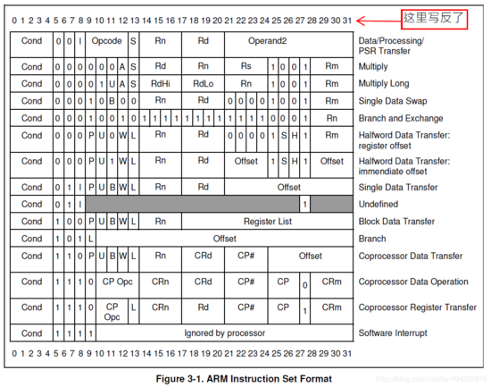

1.1 ARM的指令组成
ARM的指令是由32位组成的,是有一定的组成格式的,如果不符合组成格式的话,那就这条指令就无法被识别,就是未定义指令了。指令的[31]~[28] 是条件位,当条件位为1110B时,就表明该指令一定背执行。这里特别指出[31] ~[28]是因为后面的例子种将会使用到。

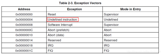

1.2 执行未定中断的过程
当发现未定义指令时ARM会做什么呢,如同s3c2440学习之路-012-0 异常中断基础知识 的1.4 小节所说的, 程序会自动跳到0x4的位置去执行代码。

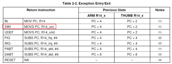

3.6 将LR直接赋值给PC(这里不需要做差值)

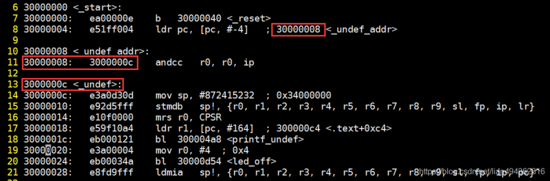

程序开始会执行2条指令,第一条是b reset, 所处的地址是0x0, 也就是上电后自动执行的第一条指令。第二条指令是ldr pc, _undef_addr, 所处的地址是0x4, 也就是发生未定义中断时硬件会自动跳到这里的地址。要弄懂这条命令的意思,就需要弄懂ldr 汇编指令的2种用法。
ldr r0, =0xA
ldr r0, 0xB
上面2条ldr指令,一条是带"=",一条不带"="。 第1条指令的意思是r0=0xA, 是直接赋值的意思,而第2条指令是获取0xB地址上的值,再赋值给r0。如果把0xB当做指针的话,第2条指令就等价于r0=*0xB。一个是直接赋值,一个是取它地址里面的值,在赋值。
在回到ldr pc, _undef_addr, 先获取_undef_addr地址处的数值,在赋值给pc。通过反汇编查看可知,_undef_addr的值为0x30000008, 而0x30000008地址上的值为0x3000000C ,因此ldr pc, _undef_addr 就等价于ldr pc, =0x3000000C。
(这里起始地址为0x30000000是因为链接脚本的原因, 实际的存储地址需要减去0x30000000)
在这里插入图片描述
代码跳到0x3000000C的位置,也就是_undef: 标号的位置。接下来代码就会按照之前所说的流程来处理。

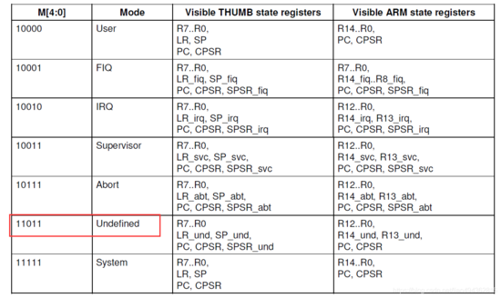

在发生未定义中断前,ARM就进入了未定义模式,此时sp(r13)寄存器是此模式下私有的寄存器, 不理解请看 s3c2440学习之路-012-0 异常中断基础知识
后续需要跳转到C函数和压栈操作,这些都依赖sp寄存器

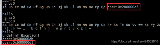

最终的实验结果就是, 先打印hello, 然后输出Undefinf Excption! ,cpsr的数值为0x600000db
0xdb=1101 1011b, 最低5位为11011b 也就是Undefinded模式。从这里可以看出,ARM确实进入了未定义模式。

2.2.4 恢复现场
ldmia sp!, {r0-r12, pc}^, 一条指令就搞定了。ldmia 对应前面的stmdb 命令,一个是把寄存器入栈存起来,一个是把寄存器出栈取出来。这里有2小点要注意
保存的时候是stmdb sp!, {r0-r12, lr}, 而取出时是ldmia sp!, {r0-r12, pc}^, 最后面一个是保存lr, 一个是取出pc, 就等价于把lr 赋值给pc了
ldmia sp!, {r0-r12, pc}^ 最后还有一个"^" 符号, 意思是把spsr赋值给cpsr
这么简单的一条指令就完成了3个动作:
把之前保存的寄存器r0-r12恢复
spsr赋值给cpsr
lr 赋值给pc ,代码就回到了发生未定义中断前的位置了

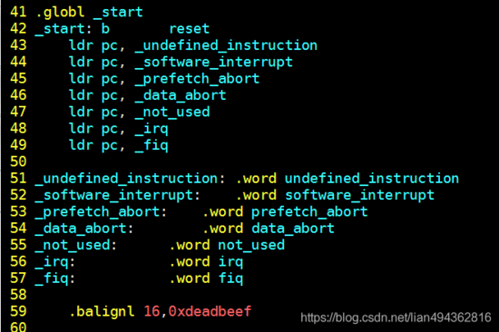

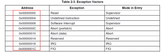

2条跳转指令的地址分别位于0x0, 0x4, 这是ARM在发生复位操作和未定义中断时会去访问的地址。这里拿未定义中断来说,软件的处理有很多步骤需要完成,因此一条指令是无法完成的,所以在0x4的位置直接执行跳转ldr pc, _undef_addr, 跳转到其地方来完成,避免占用到0x0~0x1C的位置。(0x0 ~ 0x1C是ARM不同异常时的向量地址,不过目前我的程序只需要0x0 和0x4 不被占用)
因此,2440 uboot 的开头就是一堆的跳转指令,而且是按照下面的异常向量表来写的。
在这里插入图片描述
2440 uboot的start.S 开头部分代码
在这里插入图片描述

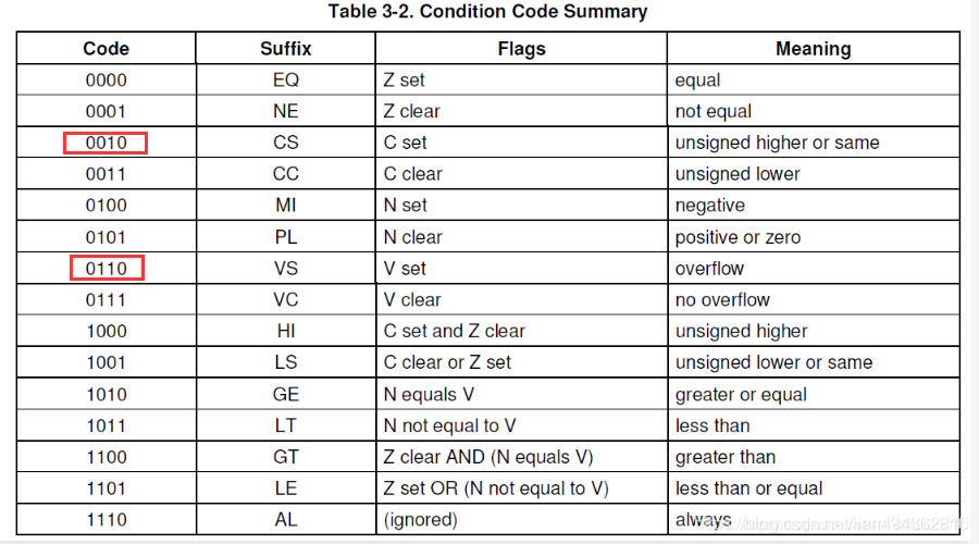

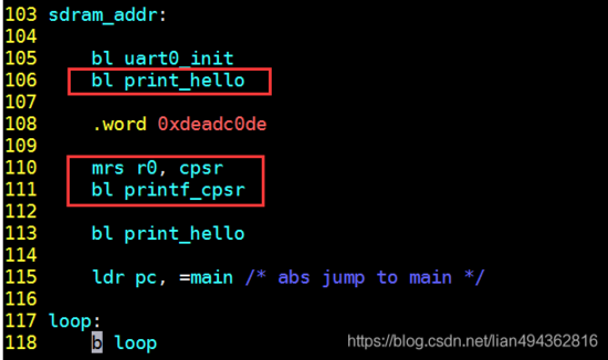

在执行 .word 0xdeadc0de 前先执行了bl print_hello。但是发现如果把bl print_hello 去掉后,就不会出现未定异常了,换句话说.word 0xdeadc0de 指令被忽视了。
由此做了一个小测试,在word 0xdeadc0de 后面打印了cpsr的值,分2种情况
去掉106 行的bl print_hello,bl printf_cpsr的值为:0x200000d3
保留106 行的bl print_hello,bl printf_cpsr的值为:0x600000d3
唯一的不同就是最高的拿一个字节,一个是0x2, 一个是0x6。查看手册可以得到, 0x2表示进为,0x6 表示溢出位,为何0x2不会被执行,而0x6会被执行,这里暂时不清楚,不过区别点就在这里。我们这里的原因就是word 0xdeadc0de 指令被忽视了,没有执行。
为了保证指令被执行,需要将0xdeadc0de 修改为0xeeadc0de , 这样最高位就是1110b, 一定会被执行。这样即使去掉106行的去掉106 行的bl print_hello, .word 0xeeadc0de 也一定会被执行,一定会产生未定义中断。
