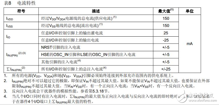

    LQFP64封装是设计和焊接电路板时,一个比较方便的封装形式,在使用STM32F401RBT6发现了一个原先不太熟悉的引脚VCAP1,经仔细查证,此引脚设计时,需注意一些问题,看下图:
    在STM32F4系列中,405、415、4X1产品线都有LQFP64封装,但即接线方式不同,405/415系列的第47脚是VCAP2应对地接2.2uF电容,4X1系列47脚是VSS应接地;405/415系列的第30脚当作PN11使用,第31脚是VCAP1应对地接2.2uF电容,而4X1系列,第30脚是VCAP1对地接4.7uF电容,第31脚直接接地。
