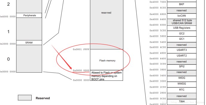

1.1 如何查找并选定要写入Flash十六进制地址值的方法
要想选定安全的Flash地址进行读写,可以根据自己的STM32 MCU型号,查找数据手册,确定FLASH的地址区段,因为起始段会存储代码,所以一定要避开起始段,以避免数据错误。(我一般是根据Flash大小计算Flash的最末尾地址,往前推一段地址空间,在这里一般不会对代码中的数据产生覆盖等影响)
此次操作Flash使用的MCU是STM32103C8T6,所以以该型号MCU为例进行描述:
在数据手册中,可以看到STM32103C8T6的flash起始地址是0x0800 0000(如下图所示),而STM32103C8T6的Flash大小为64K,可以计算出STM32103C8T6的Flash地址范围是:0x0800 0000——0x0800 FFFF(计算方法:STM32内存大小与地址的对应关系以及计算方法)。这里选取0x0800 F000作为读写操作的起始地址,对于C8T6这款MCU,操作这个起始地址应该算是很安全的范围了。
